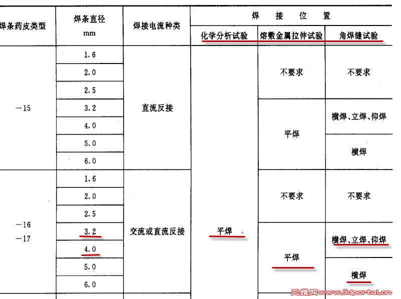

向各位焊接朋友请教一个问题:
+ \) P" {- q) I+ n, K) b   我们现在产品技术规格书提出需对所用焊材进行复验,我们的产品焊接工艺评定是依据4708进行(体系是压力容器体系)。图纸中规定焊材采用ER308L、 A102、A302。现在对于复验我们产生了分歧。以A102焊条为例,一方认为只需进行(熔敷金属)化学成分、拉伸即可。另一方则坚持严格按照GB/T983-1995内项规定的内容进行(如下图):其中包括(熔敷金属)化学成分、拉伸实验、角焊缝实验、铁素体含量、晶间腐蚀。不知哪一方是准确的?恳请各位指导!

从目前国内的所有压力容器相关标准来看,“复验”的项目只应包括“力学性能”和“化学成分”,及“熔敷金属的扩散氢”。- e1 \. p5 B; k
# S+ _4 v$ E1 S9 K' g- `但若与客户另有协议的除外。

根据们现在产品技术规格书的要求进行复验,上面没提具体要求,我个人认为成分复验就可以了。至于铁素体,晶间腐蚀,本来983就没有规定,我个人意见如果焊材质保书能体现,设计,用户又没特别要求,不必对这些复验,复验工作量实在太大。
