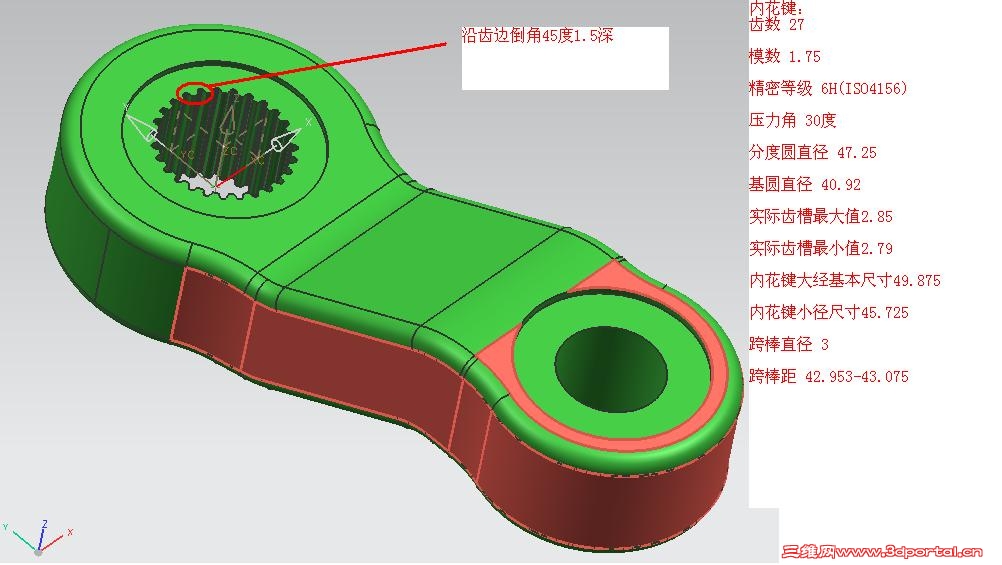

[求助] 哪位高人能帮我倒出此斜角角
发表于 2011-6-23 16:51:27 | 显示全部楼层 |阅读模式 来自: 中国湖南株洲

如果不是保密的,把东西发上来,让大家帮你试试
 楼主| 发表于 2011-6-24 08:48:22 | 显示全部楼层 来自: 中国湖南株洲
东西已经传上来了!多谢各位了!

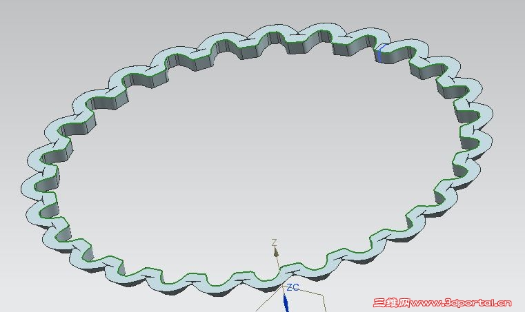

! P: G6 J* v; J4 q; u我来试试无效的文件名,怎么帮你  n& a' s$ k* o3 }2 W/ i  ~4 b3 x
这是扫略成型结果,有问题

旋转切除可以吗。。。

去除花键内的一些圆角后,你可以再试一下。

这个用旋转就可以了
