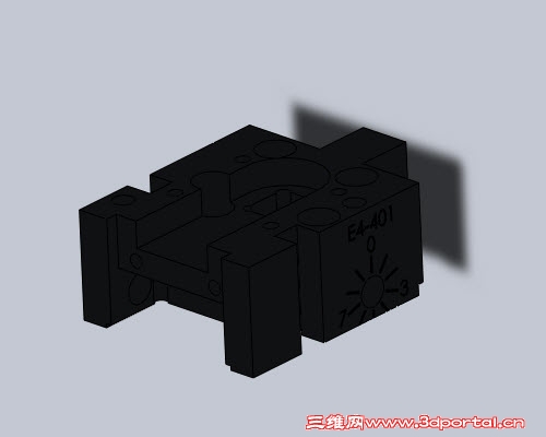

如图,我把所有的光源都关闭了,还是留个阴影在右边,怎么把阴影去掉,或者阴影始终在下边啊?

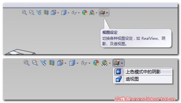

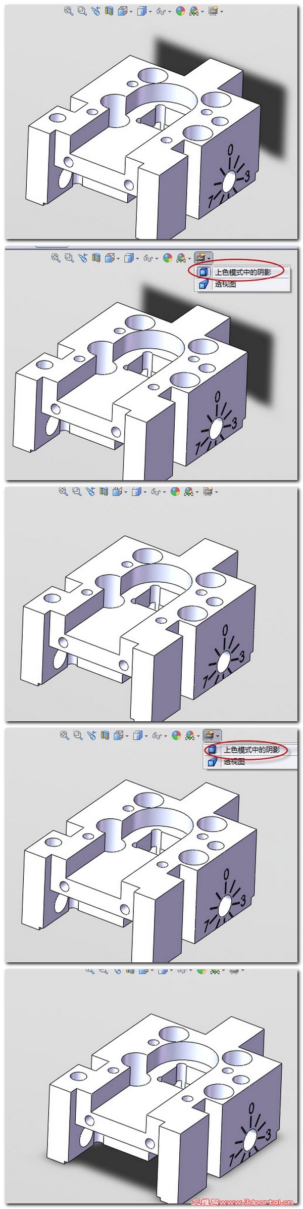

, D* ^$ S" i1 l: i9 }+ f看来你们都太专业了,脱离了大众的习惯和趣味,我找到了解决办法,如图,点击一下是阴影消失,再次点击阴影就跑到下面了!
. ]2 \% Y2 }. D. D8 q英语早过了六级,计算机也过了三级,我还是不能明白那个词就凭英语字意就了解软件操作!

关闭再打开就到下面了
