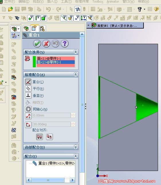

[求助] 装配体运动问题
发表于 2011-6-23 15:40:22 | 显示全部楼层 |阅读模式 来自: 中国江苏常州
最近碰到难题了,2斜面贴合运动,具体看图
6 ]' g# }: R1 p3 F8 ~ 1.jpg

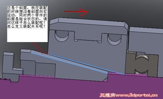

2.jpg . o7 Z6 n* a2 Z( W- I' ~: ~/ Y
6 a/ J; f2 |6 l$ _/ n: {
0 W( e7 t. y# F9 h+ `/ r( D+ h0 m. \! P' H2 A( _
我想沿着斜面,使那个扇形块向右滑动,当然楼上兄弟说的对,我想让它向右下运动

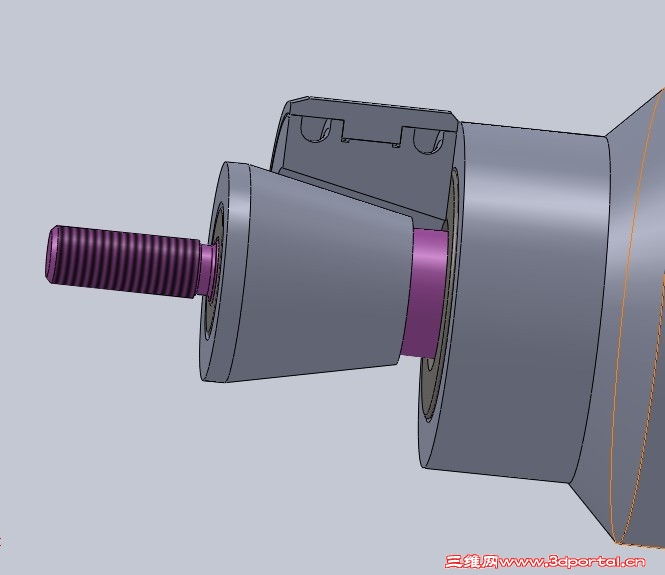

路是什么,用路径配合吗?圆锥面不是有个母线么,我就想沿着圆锥母线向右下运动,不知这么定义配合

1 I8 {2 @: {9 W3 m这不搭界的呀,右边挡住的零件我可以通过增加中间红色轴的长度,使它不碰,那不是问题吧,我就想知道沿着圆锥面向右下滑动
