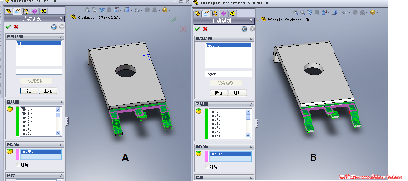

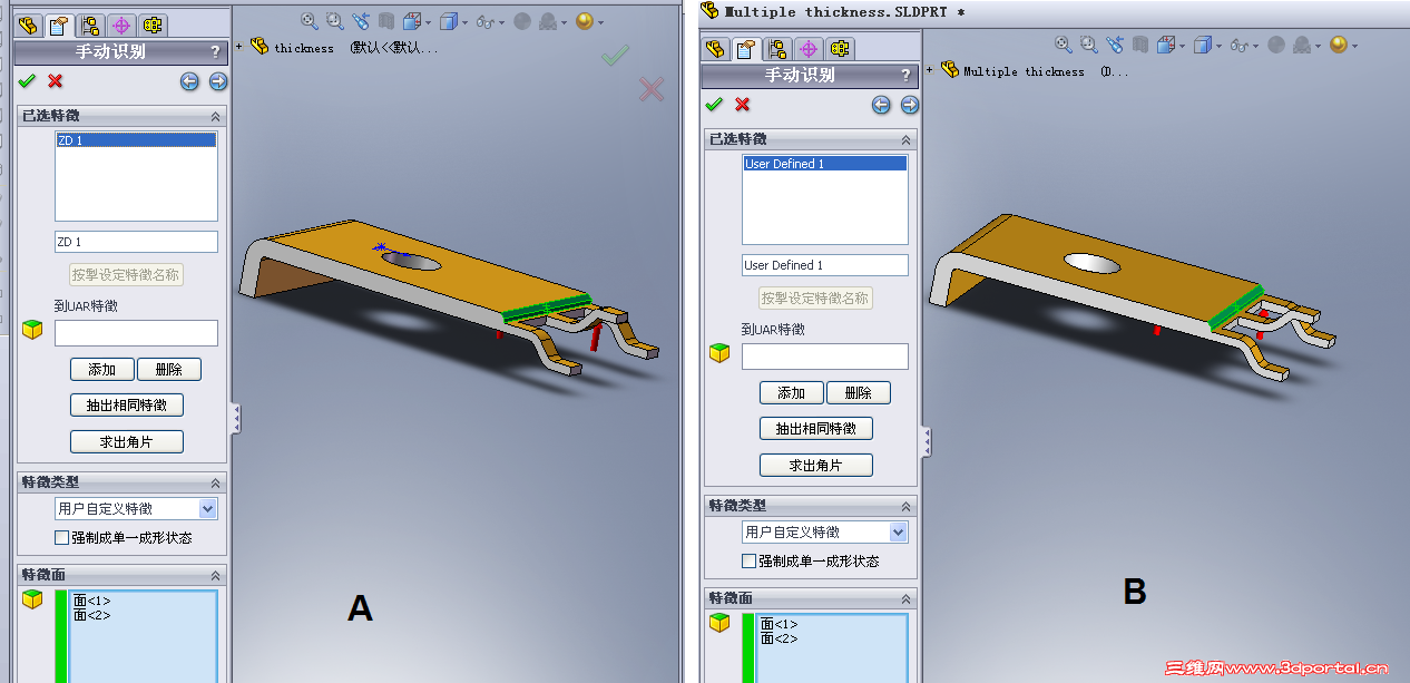

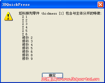

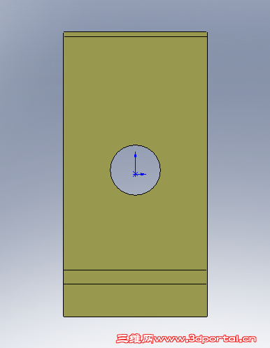

安装3dquickpress v5.1.0 ,找到X:\Program Files\3DQuickPress\training\01 Unfold\03 Multiple Thickness Part、Multiple thickness.SLDPRT这个文件,打开另存成IGS文件,SW2010打开,做草图分割底面,使用3DQuickPress展开,然后手动识别--用户自定义特征--选择两个压型特征面(图4)--添加区域(图5)--选择区域面和固定面--完成自定义特征(图3)。以上步骤完全按原文件操作步骤完成,可以生成排样时出现提示“坯料排列零件包含与主体分开的特征(图1),点确定得到的坯料不完整(图2),排样对比(图6)。图中A为自己定义的文件,B为原文件。

今天找到一个V5的PDF培训教材,里边就有这个零件的自我识别操作过程,问题终于得到解决。原来要手动设置面。
