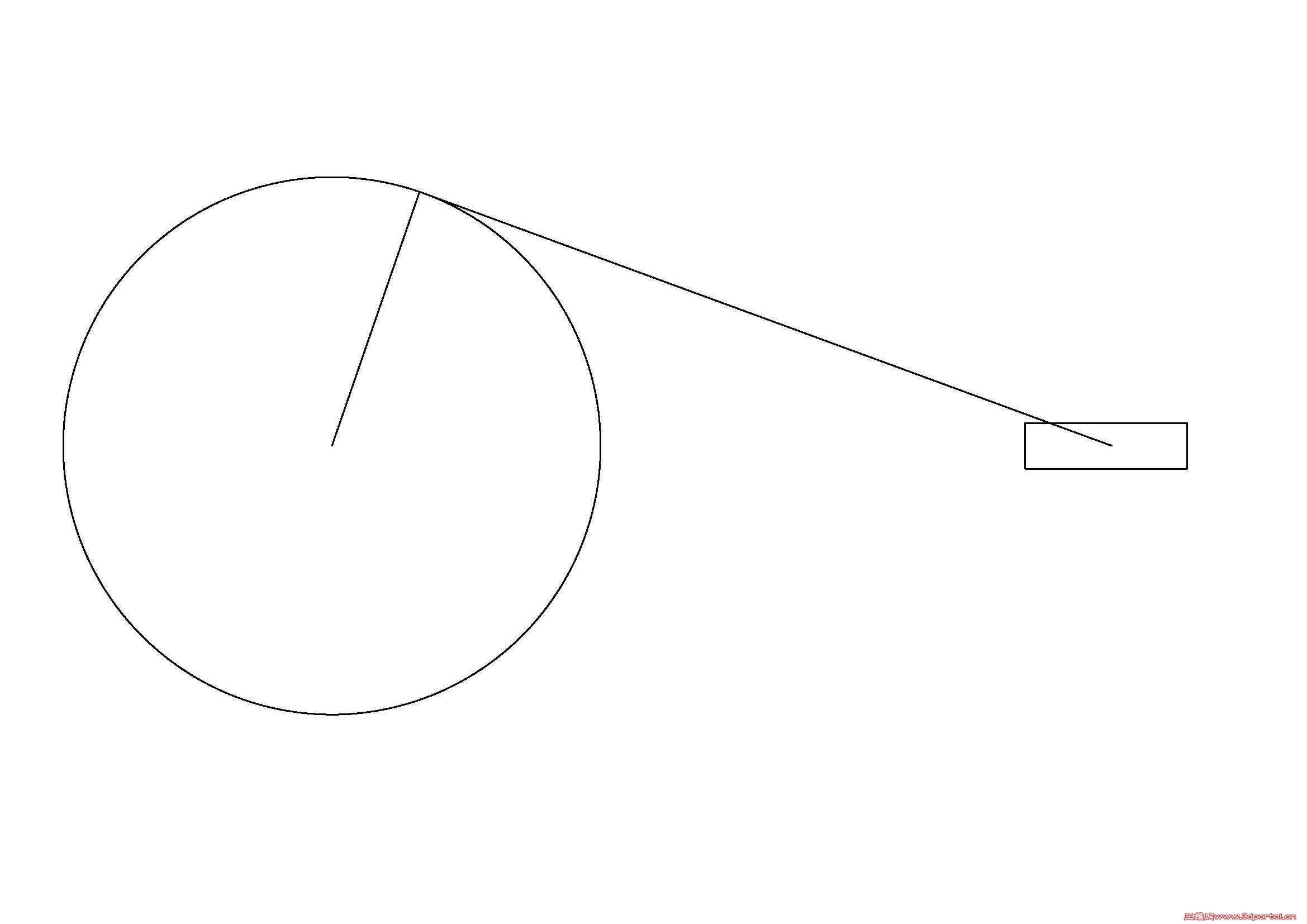

请教 简易的 180度 往复摆动机构
8 }  |# f9 M/ G& d: ~$ V! ]/ ?! _$ c& L. `% n
需要做一个180度的往复摆动机构    转速速度很低   ' D! q5 w9 }# b1 N$ L$ |
& W1 _1 V" ^. u; N, ]* b" y
从原位置开始 0--7秒 正向摆动90度  停止3秒   在11--17秒  正向摆动90度  停顿3秒   21--27秒  反向摆动90度  停顿3秒  31--37秒  在反向摆动90度  回到原位0 ~  K" G: N9 p' S
: X. m0 v/ Y4 H7 {# S
速度要求能调整
' C" L9 F: N" Y
" P  ]6 W  ?, f8 w) Q1 E请教各位 有什么简单点的 方法     个人做试验   想要 最简单的   成本最低的方法

发表于 2011-6-24 14:24:44 | 显示全部楼层 来自: 中国山东东营
仅供参考

凸轮机构+齿轮齿条,受电机转速,齿轮啮合影响,不会很精确。
4 W: i, Q- Y6 [" q速度调整可使用变频器调整电机转速。
