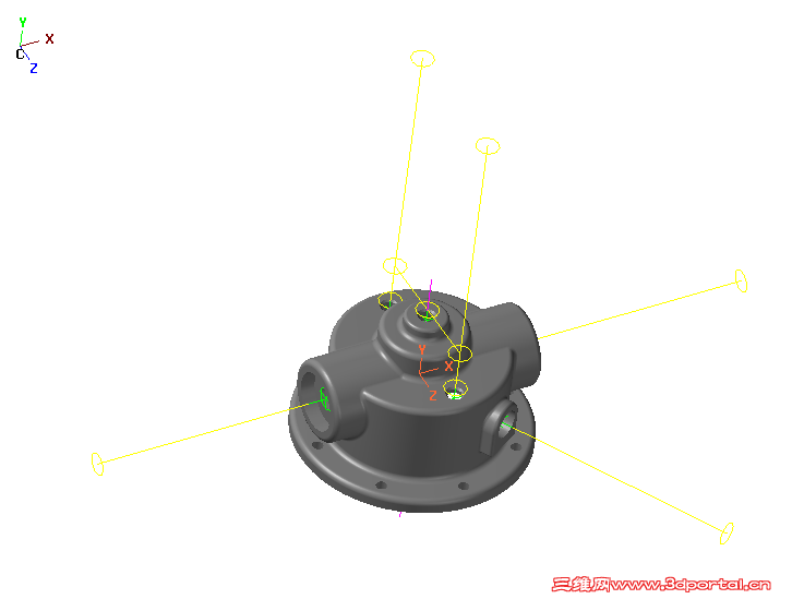

发表于 2011-6-22 10:09:02 | 显示全部楼层 |阅读模式 来自: 中国江苏苏州
tupian.PNG 6 L$ R, w& z: d% S- U: `, H
* V2 T, {8 t5 C" ^& o
程序如下:
$ _+ q( I7 I8 ~5 G) Q1 dN102 G219 B* M4 n- N1 c0 k, ?
N104 G0 G17 G40 G80 G90 G94 G98
5 v( T4 R9 Y" a# pN106 G0 G28 G91 Z0.
' h; q+ ]! A# l' t* J$ P- Y/ gN108 (    10. DRILL   TOOL - 20  DIA. OFF. - 20  LEN. - 20  DIA. - 10. )
% h3 ~& N! c$ ~  p8 jN110 T20 M6
( {6 |4 h* x( Q6 d( M% n& EN114 G0 G54 G90 X0. Y0. S891 M36 K  j- q3 L( o4 A$ ~2 F
N116 M41 (第四轴松开)
4 t' ^; G& w  }N118 A0.
5 N3 h) T% s  [, J& S) h8 i: l( tN120 M40 (第四轴夹紧)" S* ^! t# b6 G; k9 i( q$ ]
N122 M51  (第五轴松开)8 G' I7 J! j$ _/ I
N124 B-90.
) w$ L& ]5 d) t0 d+ a" l' t' P  fN126 M50 (第五轴夹紧)5 e$ Z' |. A7 g' ^$ R. ?% e! j
N128 W0  + k0 k) U1 Y( Z' k* e) K6 Q( w* r
N130 G43 H20 Z250.+ J! |/ v- Q6 @0 i
N132 G81 G98 Z43.26 R51.26 F71.36 h+ L8 t( u; _* U
N134 G80
& W% O) {0 C% B1 e5 B$ f" S: }) B0 V* GN138 M41
; Z+ Z& H( f' @+ i* TN140 A0.8 b3 e* w& I  T2 G" s  G
N142 M40
0 n8 M; v! a) W" P" |4 LN144 M51/ x4 @8 d, V! @- `
N146 B30.% \; b% f! P$ h; \" {1 O) o7 M
N148 M50: E' S, y8 Q+ r  E- Z  `5 V
N150 X-.255 Y-4.244+ C: f# ~4 X/ f# d
N152 G81 G98 Z38.18 R46.18 F71.3: n9 {. M8 V4 ?2 l! @
N154 G806 Z3 t9 a4 a+ F
N158 M41
  |' v6 D9 O! O5 V- RN160 A0.# n- D/ T: U0 Y" W. K) r. v
N162 M406 ]+ X9 o0 d& U
N164 M518 W9 s* \# a0 m
N166 B90.
1 b9 o% x9 p2 r+ v* jN168 M50
7 Y8 y+ ]$ D+ e8 B5 kN170 X0. Y0.
9 Z$ M  F- c" oN172 G81 G98 Z43.26 R51.26 F71.3: o, `) \' b# L$ \( S4 e
N174 G80
; i1 k7 [/ @" ~) T3 j' [6 EN178 M41& v; V8 f* m5 L8 {9 j7 O" L1 H* d* j
N180 A-90.
0 g! X6 i$ K+ U6 w, t- Y0 D8 C: l4 Q- b% TN182 M40
# O% ?4 N/ C, ?' FN184 M51
8 b) t) }4 a' ~1 a* k& q4 VN186 B0.
7 b3 m. h$ [5 |8 C) V. XN188 M50: _. C# D) q2 v$ f0 h6 m$ c
N190 Y28.575
2 R9 B8 ~- Q& T3 e8 S. yN192 Z15.78
, @! F4 f* A' k. U& L% {; [8 JN194 G81 G99 Z9.78 R15.78 F71.3
* ^. B1 j0 n" w9 y* |  {, D2 AN196 G80
  Y  ?9 h# S; I) c- [N198 Z34.83
3 w. q& C5 _  s6 N% }! DN200 Y0.3 T1 l+ s3 K  c- O# v2 v8 o5 g
N202 G81 G99 Z28.83 R34.83 F71.30 ~6 k: _) ]- S7 t
N204 G80
! `3 p' u/ {- h* n+ ZN206 Y-28.575
( R( ~) [7 T! z/ y5 cN208 Z15.78
1 R9 Y# \# e) S( K! g6 rN210 G81 G99 Z9.78 R15.78 F71.3
* l- I/ j$ P; S7 v+ d' O9 O; H% J4 kN212 G80
3 ]0 n- n. Q' C; g& _' T  FN214 Z250.
2 P1 a8 m) u' y! @6 K: fN216 M5
" F3 R, r7 @/ W! l# }1 E, a" p& nN217 M9
( E, E* m* }) T8 a5 ^  tN218 G0 G28 G91 Z0.' P- a& g7 D( Q1 d6 y* V) F
N220 M30

机床为卧式,第四轴为附加的分度轴A. 第五轴为回转工作台!
