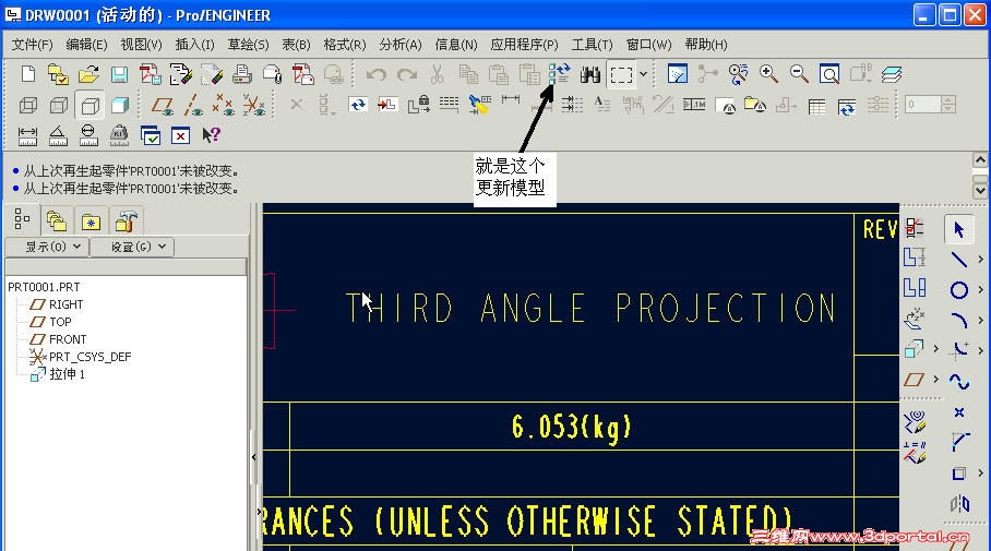

发表于 2011-7-4 14:58:50 | 显示全部楼层 来自: 中国上海
在更改模型后,仅需在工程图中点击“更新模型”的按钮,工程图中的质量就会自动更新。0 J6 y0 m" l; k6 K8 \. p
