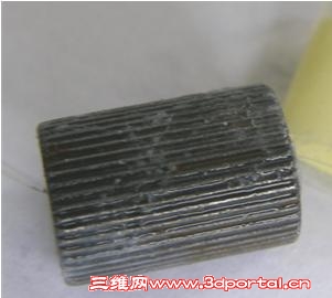

    某产品盐雾试验要求是48小时无白锈,96小时无红锈,但是实际情况如下:4 i9 }5 N. Q! Q/ y) Y" J+ f' f
( A6 f5 ~8 a% ~; _: l    96小时无红绣出现,但在48小时的时候,没有白锈,而是黑色的锌露出来了,下面是实物照片,不知如何判定?( I5 C% G3 I, \  k
9 z# a/ k* @; A1 x
    出现黑色的锌和出现白锈有关系吗?有没有先后顺序,是不是已经出现白锈了没有看见,还是48小时之后会出现白锈,请各位指教一下。

判断合格啊!
- P) I% E& r5 Q+ }没有出现白锈与红袖,说明金属基材没有被腐蚀,表面镀锌已经对金属起到了保护作用;2 v) @- \9 a9 ^$ p. j/ x; G
另外,表面镀锌就是在实际环境中,表面的镀层尽量与环境中的腐蚀物质反应,并产生耐腐蚀的金属化合物以保证基材;

一般是先有黑色氧化物后才有白锈的,白锈过后才会到基材

先有黑色氧化物后才有白锈的
发表于 2011-9-28 22:05:17 | 显示全部楼层 来自: 中国江苏南京
楼上要没有什么依据或标准说明,谢谢: ^% I8 _2 h' ~- @. G8 x+ M) H
