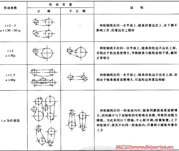

关于链轮传动安装角度问题?与水平成接近6070度角的一对链轮可否这么安装使用呢

应该无角度要求吧。

链传动两链轮尽量不要竖直布置,这样由于链条下垂会减少下链轮的啮合齿数,会使磨损增大。其它事项见下图:

我不希望加张紧轮 有什么办法解决啮合齿数介绍问题吗???

用弹簧张紧或者是重物张紧
