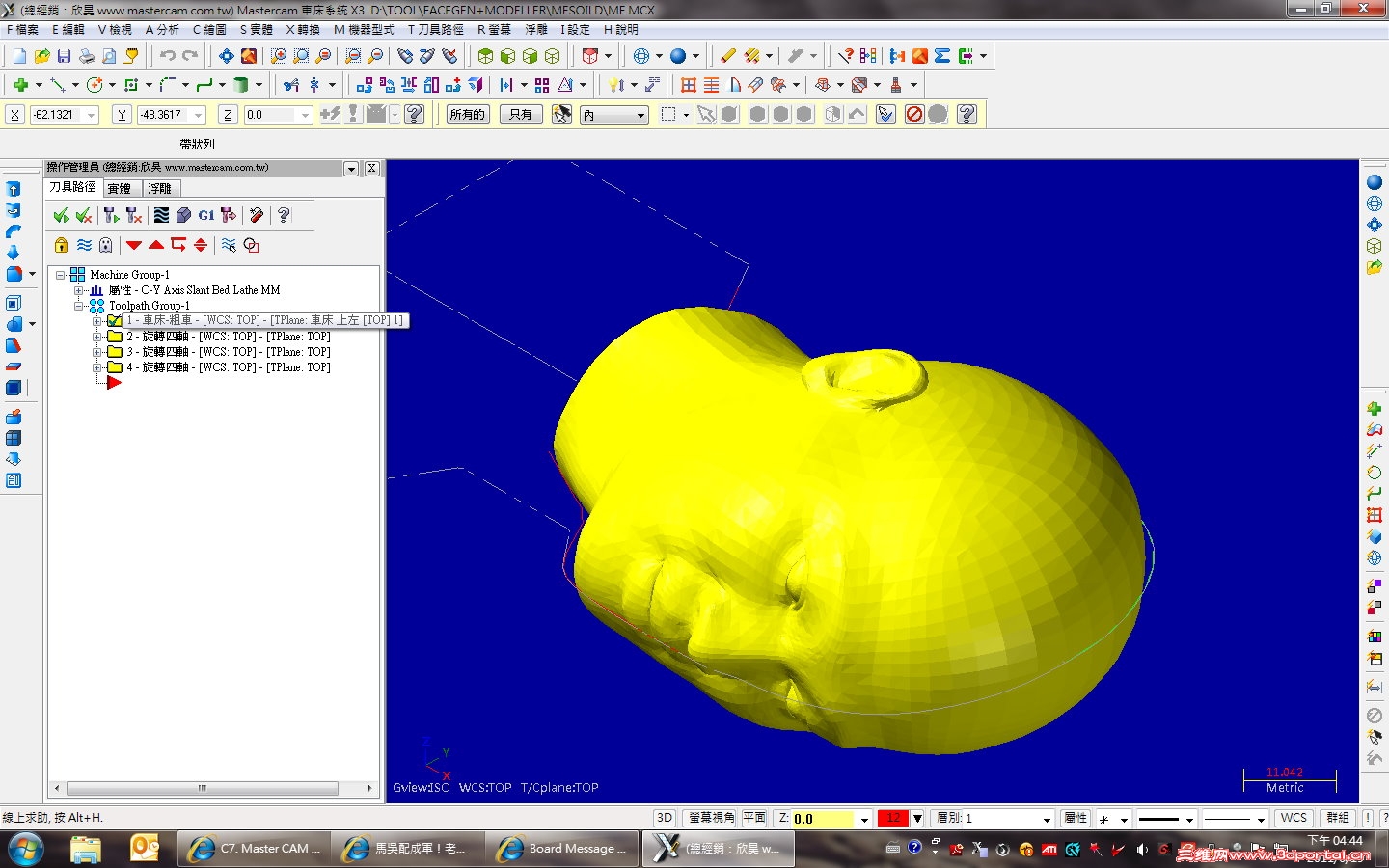

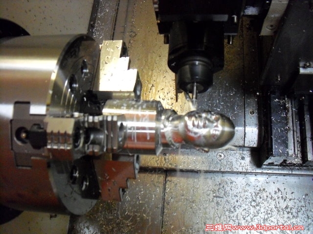

mastercam 人头模型实作  材料:铝
9 E( W) n0 Z( a  \( w; y车铣机床加工% M: T% `5 ^1 J
' Z0 `; T$ Z; @/ V% `" L8 w

看来车铣复合越来越流行了

 楼主| 发表于 2012-3-1 18:06:45 | 显示全部楼层 来自: 中国台湾
小弟X3沒那麼利害,我是用人頭產生軟件製作WRL人頭模型,匯入x3後再用旋轉四軸加工功能製作刀路,5 r! b( }- |2 U' C
後處理也是X3內建的,不過轉成NC碼後,有些M Code需要修改一下(看控制器的種類)' W( V7 H3 V3 j( \0 z
X3漢化在討論版用就有了,謝謝各位大大了
