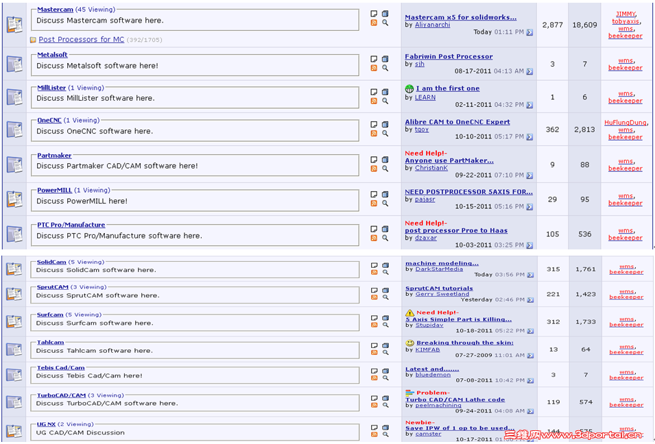

发表于 2011-10-21 11:13:11 | 显示全部楼层 来自: 中国江苏苏州
发表于 2011-10-21 11:16:54 | 显示全部楼层 来自: 中国江苏苏州
后面的两排数字,第一排是帖子数量,第二排是回复数量.
