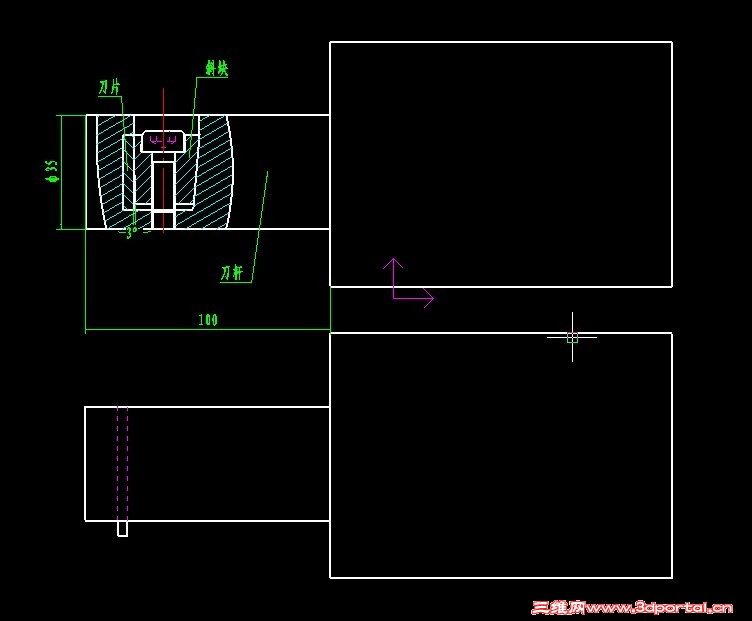

学生准备做一把刀杆,材料T10,割了一个方孔,上刀片(刀片厚度T1.75MM),用斜块压紧,加工内沟槽,内沟槽槽单边深度0.5MM(沟槽直径36),孔先前已经加工完了的,工件材料HT150,铸件。0 f* P( s) Q7 p5 P) w
8 C+ ^1 i" y4 {" H# @# _大批量生产(普车床上用)
8 ?% I, u" V  v# L! Q* D9 {0 I* s6 v" H  H9 H% F
现在遇到两个问题!# f8 n8 w# W& j7 m1 u+ u+ [* }
3 K* Q6 W" f+ W7 C, |' w1)靠斜块压紧,刀片是否会松动,特别是会往后面移动(加工的时候). s$ l  X2 M9 O6 g. [4 z
9 [$ A' J$ f  S( H( T' |
2)受加工孔的大小,刀杆比较细(直径35),做一个劲向定位机构,没位置了0 _: x( \- \) @4 P7 i. O! G. C
; L# p  F# _/ S
请各位 朋友 老师 前辈
% j( p0 V2 e1 ~! T# b1 c) E5 L& R! E3 ~" D' D6 ^
支招(有哪些地方不足/需要改的地方)
- ~; g( ]+ |" w7 O  Z0 p% f+ p$ `3 J# c! J) {' v
望赐教

导杆加工完了吗?与斜块斜面接触的槽的斜面的加工怎样完成,你这一个示意图大家可能不便发表评论。

* V" \% Q1 }: ?* N  S1) 导杆加工完了吗?
! @- [% R& b7 T% s8 P: R, d6 A- Y  a$ _) a& e1 l' g* b2 V
答:加工完了的(淬火)材料T105 i- _3 |' z( a# E/ r
4 p- K, e0 W/ w6 d! R7 b0 f( E5 M
2)斜块斜面接触的槽的斜面的加工怎样完成 ?
# D6 C; M  X/ o1 t5 `
  B- k2 U  d' ^" y答:线切割(斜度及大小能保证)
7 o- `6 Q  ~2 l, B8 E8 h
( Y+ r: S" f6 \6 w, i. {1 w谢谢
% W5 a* T% S% J* ?& t2 J2 L/ C8 J6 J% _- N) B
请指教..

, z4 p+ i2 j- s0 H先前使用过,焊刀损坏后。要重新更换刀杆.(准备时间长): |# l5 }+ \$ j1 A9 B, I# D6 S
3 u& }6 Y+ R7 T: `若做一个标准的刀片,随时都可以更换。 且调节方便
4 k) j) v$ D6 ?6 F1 A7 x; `
; a  J, y2 t: V现在担心 刀片会往后面 嗦.....) G: i, m0 d" t/ T: E7 ^; b  [
3 N) J! z1 {0 g3 f3 V) X& w, i2 ?请指教

4# xuexi520 线切割的是梯形孔还是梯形槽?看你图我估计是槽,刀子试切了吗?刀子夹不紧的可能性较大,其原因是夹紧的同时刀杆的前端受斜块的挤压变形,甚至可能断裂,你的图没有尺寸,我也就是看图说话,谅解。

; I% b# P! a* \7 n1 b8 s& l$ J还没有试切,正准备做。
% U* _8 {. f" ~/ n/ [! z! E1 |- a6 a$ [: U/ d0 e
朋友 如果要改 哪些地方需要改进。。。。。。。

应该不会,如果怕动的话,在侧边再加一个顶紧螺钉

槽很小,铸铁材料强度也小,切削力也很小,靠钭面的压紧力刀片不会位移。为了更可靠,可在刀片的后面加一个顶丝(不露出刀杆圆柱面),刀片磨短后,将顶丝压紧,这样刀面就不会后移。
