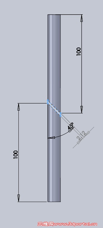

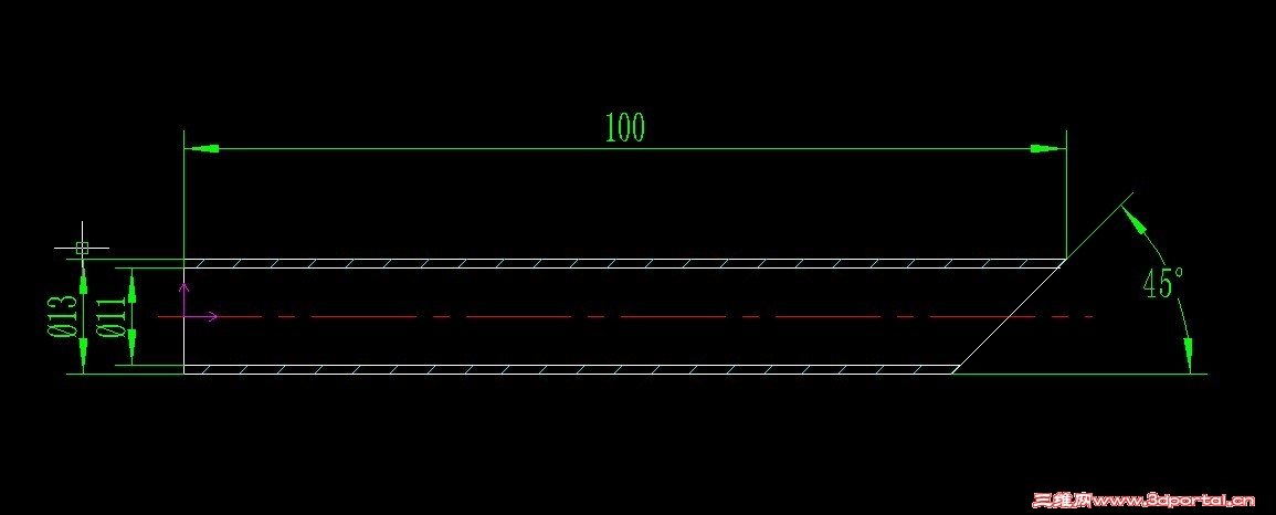

求各位大哥大姐们给看一下这个管有什么方法加工是最快捷!成本最低!质量最好!小弟先在此谢过!

发表于 2011-6-21 15:21:33 | 显示全部楼层 来自: 中国安徽宣城
见图示,可以先下料,再对剖1成2,尺寸随锯封大小来定!$ p* w0 U) i5 B; `& c

发表于 2011-6-21 20:11:50 | 显示全部楼层 来自: 中国浙江绍兴
用线切割。做个夹具。一次上多个。加工精度也高,方便。费用也不高
发表于 2011-6-22 15:01:03 | 显示全部楼层 来自: 中国山东威海
上铣床,做个夹具,使用片铣刀加工,这样感觉成本更低

发表于 2011-6-27 13:32:45 | 显示全部楼层 来自: 中国江苏无锡
1;将条料的头部首先送入模具内将之打扁.  2;将打扁之头夹入拉管机内拉制成管 .   3;焊接接缝.  4;再次送入拉管机拉制(按变径系数可能需要拉数) .  5 ; 可以使用模具切断(但是断口有些许变形)

发表于 2011-6-28 16:44:05 | 显示全部楼层 来自: 中国北京
这要看加工精度如何。从图上看加工精度不高,就用锯床切或者用砂轮切割机切
发表于 2011-7-1 10:22:16 | 显示全部楼层 来自: 中国上海
圆锯机锯切成本最低,这是毫无疑问的。8 h) n6 s7 p1 Z$ L  W

发表于 2011-7-31 00:46:03 | 显示全部楼层 来自: 中国台湾
如果量不大當然鋸切是最好的選擇拉,量大就開模沖切
发表于 2011-7-31 04:33:42 | 显示全部楼层 来自: 美国
用快速夹具定位后自动切割应该是比较快的了。精度稍低一些。7 Z/ A2 J. P$ F8 b9 g. T" W
线切割不是很好,效率不高,成本不少,但如果精度要求高的话也必须要选了。+ M$ w& p$ f% w3 f& H
模具冲切的话你的零件太薄,变形很大。
& N0 K& f4 k7 {- _5 @比较另类的方式可以批量切直管,然后批量装夹后用铣刀铣平面或用平面磨磨削也可,如果真是有很大的量又要保持精度的话,我建议如下工序:1、圆盘管料、三辊矫直机矫直转至2、自动车床切直管定总长后自动落料机至夹具盘排列转3、平面磨或铣床加工斜面;
