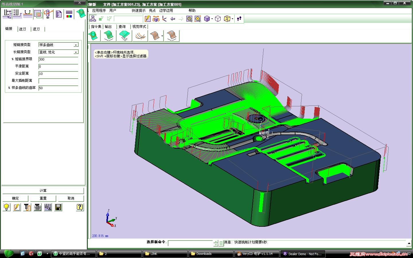

8 t' o  n- p' s3 S: b: H中望的高手能否有时间做些视频教程,有关模具分模与加工方面的,最好难一点的,好让大家深入了解一下。
5 t6 _6 _6 L4 h7 a6 A
, b% {9 g2 J( g; v; F# v2 ~我先抛砖引玉。
, T5 G" y2 X+ X* u& Q6 J
. ~. j( H1 @; ?, t一个加工例子,简单的,刚从论坛拿到的CRACK,花20分钟试了一下,中望选面几个键和别的软件不一样,试了一会才试出来,还不错。如果版大觉得不妥,删了也行。* C0 T) r8 {/ J* _
3 E7 U5 M6 H6 O6 O! _' L! p
. L0 R9 B. U+ Z3 `) J( }
" L6 Y& @7 m" r& R6 m一粗,不错,与其他软件差不多

; ^) n) x% |0 ^: a& I二粗,可能面选择有问题,明明没选四面,还是有加工到,不明白原因,请解答?

发表于 2011-6-19 10:57:55 | 显示全部楼层 来自: 美国
"XY限制偏移"默认值为55%. 如果刀路不允许超出选定的曲面范围,
2 P- X% f  E  a8 L+ j: b: Q9 g可将之设为0.0.
 楼主| 发表于 2011-6-19 23:01:12 | 显示全部楼层 来自: 中国辽宁鞍山
本帖最后由 wuyanzi 于 2011-6-19 23:08 编辑 4 @5 S/ p% @9 O* ^' M
+ X* ^5 N# b, S( w# U" c; L6 g% x
改后效果,X偏移0
发表于 2011-6-20 05:58:46 | 显示全部楼层 来自: 美国
谢谢你的更新. 角部多余的刀径可能与"XY限制类型"默认为"立方体"有关. 选用"轮廓"试试. 非常同意你的提议, 中望应该多提供视频教程来帮助用户熟悉ZW3D.

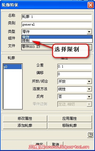

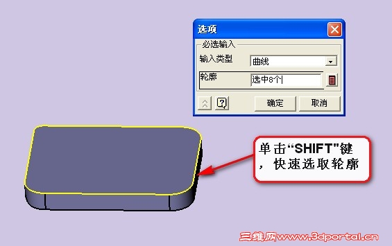

发表于 2011-7-2 11:41:36 | 显示全部楼层 来自: 中国广东广州
其实可以添加轮廓限制,限制之后就可以在选择的区域之内加工了。
9 M- k) {# k6 W! c! d1 ^: W 1.jpg 2.jpg 3.jpg
发表于 2011-7-2 11:47:38 | 显示全部楼层 来自: 中国广东广州
