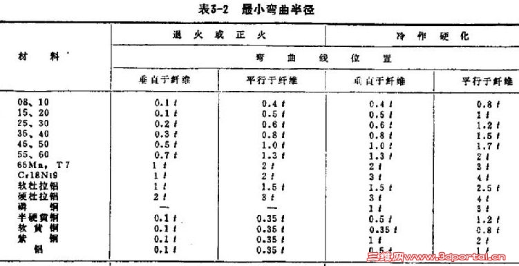

板材最小弯曲半径?比如厚度14的板,最小弯曲半径就是14,一般板的最小弯曲半径就是其板厚

这个得看什么材料、板厚、一般设计R角尽量大点、这样模具寿命也长、* I# J" t3 C1 u3 v. Q+ ~4 ~: Y
没应力集中

同意楼上的观点,不是任何材料的最小弯曲半径就是板厚。

发表于 2011-6-17 19:09:07 | 显示全部楼层 来自: 中国山西晋中
板材的最小弯曲半径与材料、厚度和热处理状态有关,见下表:

发表于 2011-6-18 08:16:58 | 显示全部楼层 来自: 中国江苏扬州
板材在冷弯情况下,一般情况下是薄板厚2-2.5倍,厚板1.5-2倍;在热态下折弯0.5倍就可以了。注意:不同材质和弯曲工艺,其角度是有区别的。

发表于 2011-6-18 16:38:42 | 显示全部楼层 来自: 中国江西九江
HB 0-10-2003板材最小弯曲半径5 b$ ~& Q2 x! |5 \8 p$ }

发表于 2013-9-4 07:57:06 | 显示全部楼层 来自: 澳大利亚
最近遇到同类问题。不知道1045钢的弯曲,是最小半径等于板厚吗?

查询了 上面同志提供的表格,好像是1T。 跟材料厚度一样。最小值。自问自答。。不好意思
