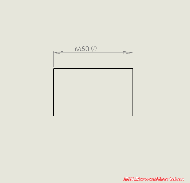

在SW工程图中,要标注M50,径向点两条边线,为什么直径符号去不掉呀?点一根线尺寸可以任意改。

点击左右两条线标注,直径符号去不掉,点一条线可以任意改,或许标注圆柱直径符号真的是去不掉的,有兴趣的朋友可以试一下。

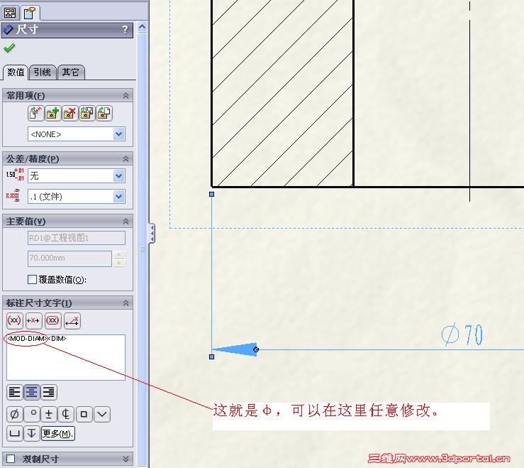

昏,上传的附件只有工程图,没有原始零件模型,叫人如何打开。
' x4 {, f8 p' A3 [6 @( u- G
9 J# M, W# T2 f: h: y. ^: m尺寸中的文字不是直接在尺寸上改的,请看下图。1 S: O/ z! ?9 F+ J7 y" x. e) ?
1 }+ c6 ^! m( X# G
发表于 2011-6-24 11:03:04 | 显示全部楼层 来自: 中国河南新乡
2010的2.0以下版本的,怎么改都不行。
发表于 2011-6-24 12:26:28 | 显示全部楼层 来自: 中国辽宁鞍山
7楼正解。点尺寸,在弹出的属性框里,随你改。

按7楼的方法在SW2010的2.0以下版本,改完后存盘再打开,你会发现更乱。

在一个地方先后标注两次 ,后一个就能去掉直径符号
发表于 2011-10-7 07:52:32 | 显示全部楼层 来自: 中国江苏常州
按 7 楼的办法,先点一下“常用项”下面中间那个 X, 然后再去掉 Φ
