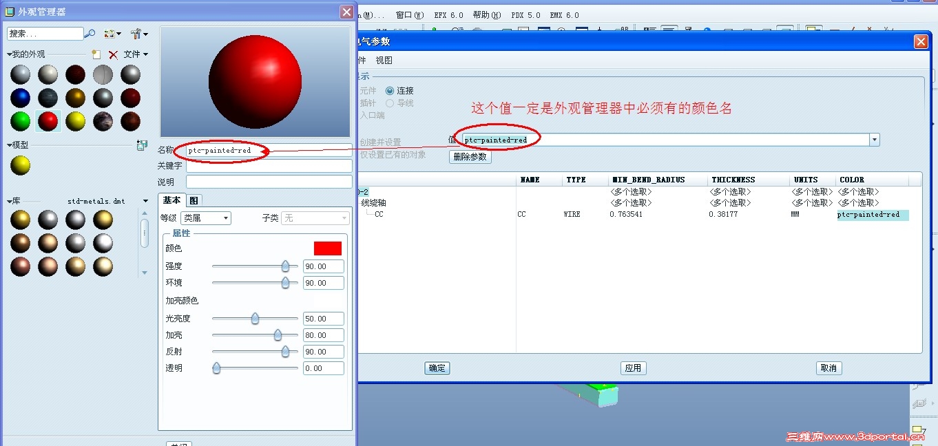

' p! N3 t6 ]  J. Q要改变线缆的颜色,在设置线轴参数时,里面的颜色名称必须是PROE系统中的颜色名称。如下图:# U# ]9 y% l8 k, l3 T; i- |8 G" C

主要是你PROE的内部颜色没有,附件就是颜色
