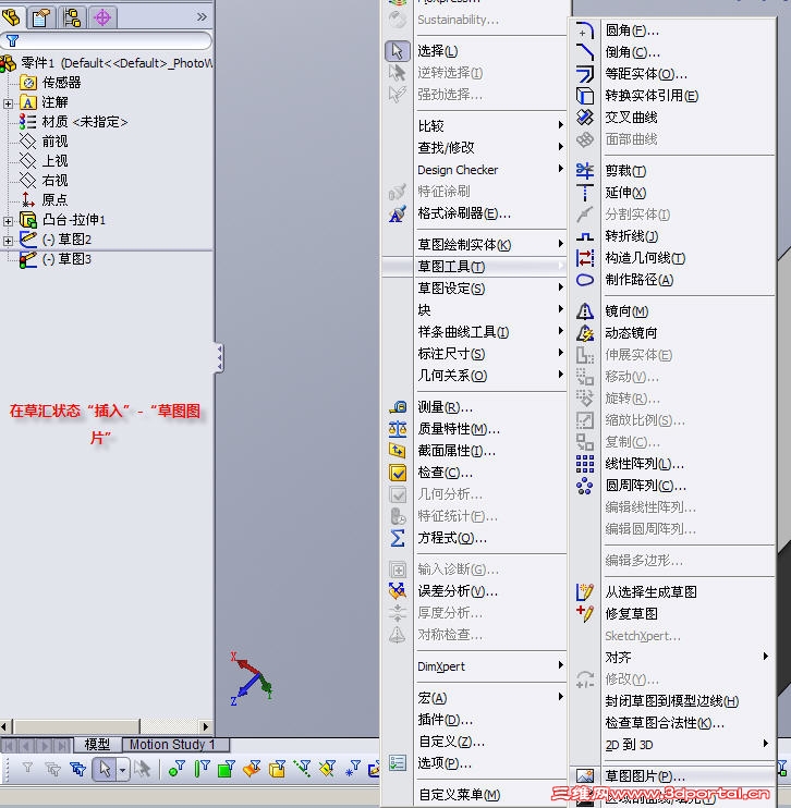

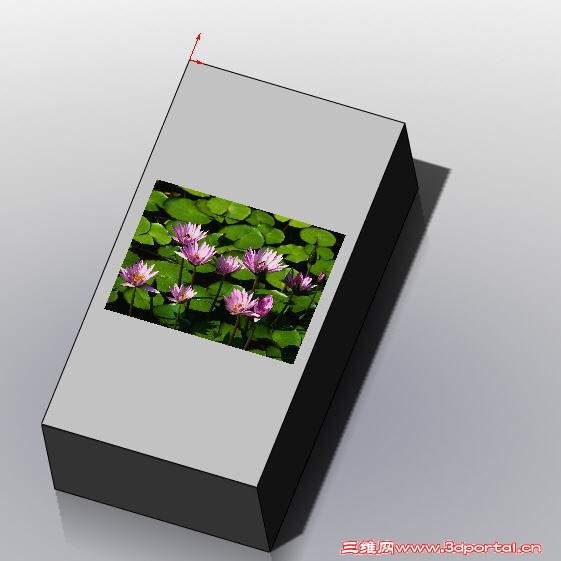

[求助] 急!零件中的贴图怎么才能在工程图中显示?
发表于 2011-6-16 13:16:08 | 显示全部楼层 |阅读模式 来自: 中国江苏无锡
各位大侠,在零件中的贴图,怎么样才能在工程图中显示出来,希望各位不吝赐教,谢谢!, q3 q# f$ T3 j9 [+ R! \+ U5 i

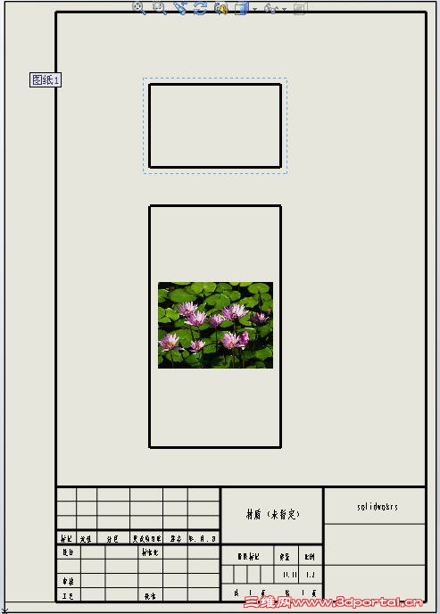

SW版本2010或20111 G" S& b6 u7 g! ~" |8 m
6 [: z) |# c) t1 U# ^4 E3 C在草图中插入草图图片功能能实现你想要的。
 楼主| 发表于 2011-6-16 16:14:34 | 显示全部楼层 来自: 中国江苏无锡
3# xp4525244 " W. |' @4 t% Q! p1 _8 d. A
感谢兄弟的帮助,我之所以用贴图是因为我的图片放在曲面上的!
