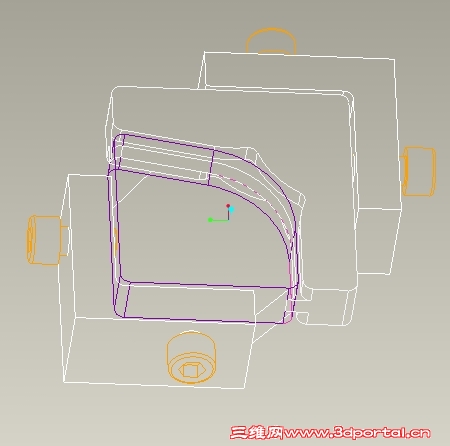

/ m* h  p* Y( p# g我有个问题想请教一下,是关于proe工程图消隐的问题,proe的曲面和螺纹修饰等在工程图中有很强穿透性,它可穿透实体,不知有没有让曲面像实体一样,在正面看不见的隐藏。(本来可以用图层的方法解决问题,但是在有些情况(如曲面贴了图的),不希望隐藏。。; `2 T7 P" S9 n9 b
4 t4 {! h- h' @* s$ y( y+ w就像图中所示的装配体中的零件是IGS格式的封闭曲面了。。。就能够透视。。导致画装配工程图很麻烦。。。3 i4 @* I! n* m$ E' J8 m
9 I4 z$ |; T" ]' P% w6 X8 z, L" ?可能有的大侠要说把那个曲面实体化以后再做工程图。。。这个办法比较费时。。而且如果曲面是很麻烦的破面,就不好补了,我就想问下在PROE的工程图中有“曲面不透视”这个选项没??

目前在野火以及最新的CREO1.0出工程图的时候对曲面隐线显示是没有好的办法,曲面无法做到不显示隐藏线,只能实体化后才能有隐藏线不显示的效果。

设置图层,将其放入,hide就可以了,别忘了save state

还是最好能补成实体,要不总归是个问题

我来帮你们解决吧,配置文件设置hlr_for_quilts yes
