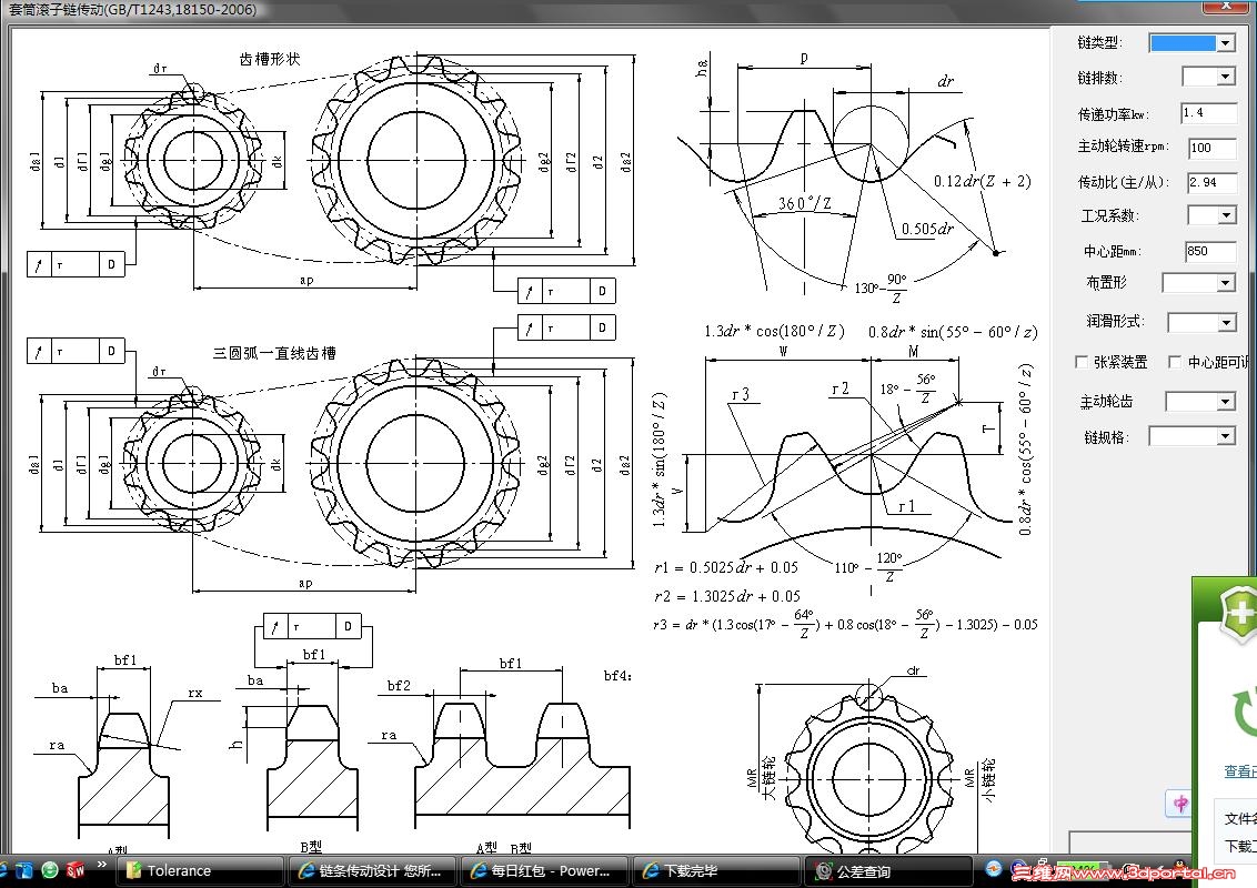

发表于 2011-7-30 16:22:05 | 显示全部楼层 来自: 中国陕西宝鸡
!)中心距过大,不合适.
6 s: a! V: {/ X5 t0 O5 m2)张紧不合理.5 j& e+ p: M7 p; r5 }4 @( Y
* s6 U0 @' c+ f$ T6 whttp://www.skycn.com/soft/15294.html
