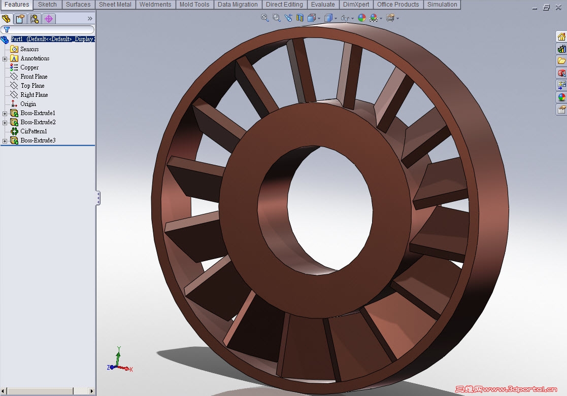

1.jpg ; f& A; ^, {5 J  \0 L& v2 e/ j
- E6 u! ~# t- {9 Z中间的叶片都有个倾斜角  圆周面使得不能直接拉伸切除
" g; B, o9 e- z  C! M9 O扫描切除又找不到合适的路径
( i5 ^: F) P' v3 M, ~' V. ^5 U放样切割又得不到这种完全相同的叶片结构
) p8 |, }7 R3 I' _& S- Z1 V5 }, _  _0 |2 h  v' x
请教如何画? 如果能发一份画好的零件图参考将不胜感激!
发表于 2011-6-16 06:26:25 | 显示全部楼层 来自: 新西兰
不知道是不是你要的?
: e; L0 G8 y3 X5 y! W1 {4 U  T9 ~% B6 p8 j) G' G- X/ ]
Part by SW2010 sp5
+ W0 G( L5 F1 r7 V Part1.rar (213.13 KB, 下载次数: 77)
参与人数 1三维币 +18 收起 理由
chenjun520601 + 18 应助

典型的阵列

发表于 2011-6-16 17:24:24 | 显示全部楼层 来自: 中国天津
人家问得是一个怎么画的,而不是阵列怎么用?可用拉伸或扫描做出一个叶片,然后阵列。

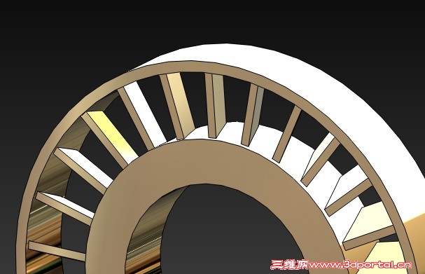

发表于 2011-7-4 15:12:10 | 显示全部楼层 来自: 中国浙江金华
环形阵列不可以吗??
发表于 2011-7-4 17:08:38 | 显示全部楼层 来自: 中国河北邯郸
这个主要是放样叶片。
发表于 2011-7-4 21:31:54 | 显示全部楼层 来自: 中国江苏南通
在两个环之间新建基准面,做出草图后,双面成型到下一面应该也可以吧
