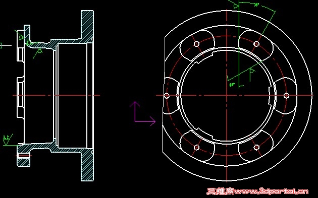

如图所示:钻孔时如何缩小孔相对于花的偏移度?
1 z1 a5 }7 J$ f) [) [: O
2 S" T* P5 Z; @0 Y( }( ^我们公司钻孔时,做出三个定位块与定位轴一起来定位,由于毛坯尺寸的不确定性,钻孔时用空槽定位效果不理想,孔的偏移尺寸差达4-5MM。不知各位有没有更好的办法来避免这个问题,最好能使偏移差在4MM以内。

不同钻床配套夹具可以设计不同,如果是大床子,可以设计成按右边已加工圆孔和圆弧上的大直边定位方式操作。

可按左图中Ra3.2的内圆(没标直径及公差),配一钻孔镆板,按右图中的左平面定位,钻出来的孔误差就很小了。

楼上说得不错,做一钻模吧

提高毛坯的尺寸精度、表面质量。
