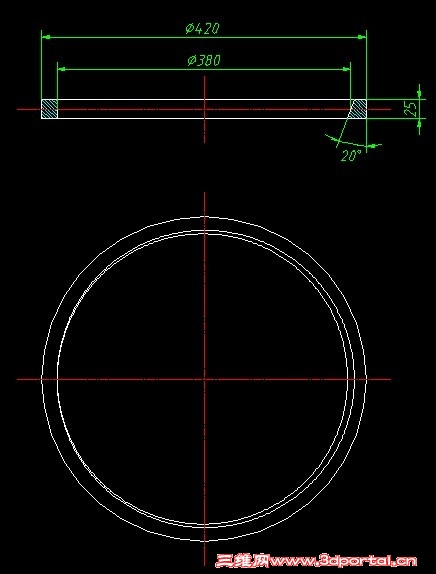

请教图示模型怎么建立?

做起来倒不复杂,作出上下两面的偏心圆,然后曲线组作出偏心柱做布尔减即可;估计也可以用扫掠也可以做,你可以试试。

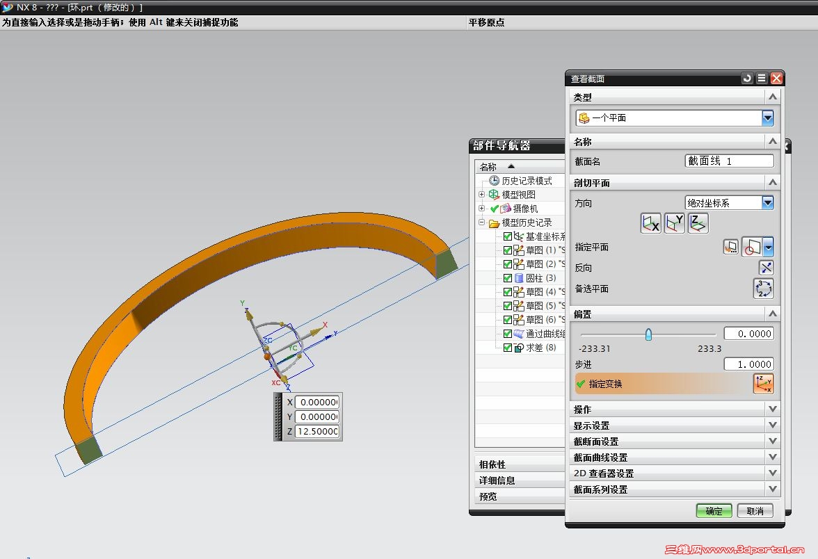

另,请教用扫描如何做?
发表于 2011-7-30 02:01:50 | 显示全部楼层 来自: 巴西
可不可以先使用内侧2个圆做一个曲面

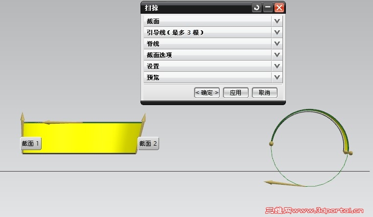

发表于 2011-7-30 17:21:38 | 显示全部楼层 来自: 中国浙江宁波
123.jpg 以二根截面线做截面。以圆做引导线。
