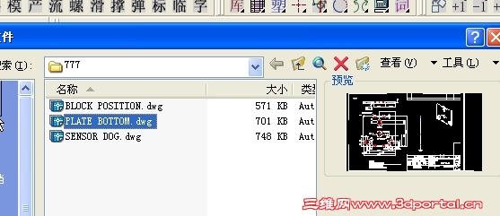

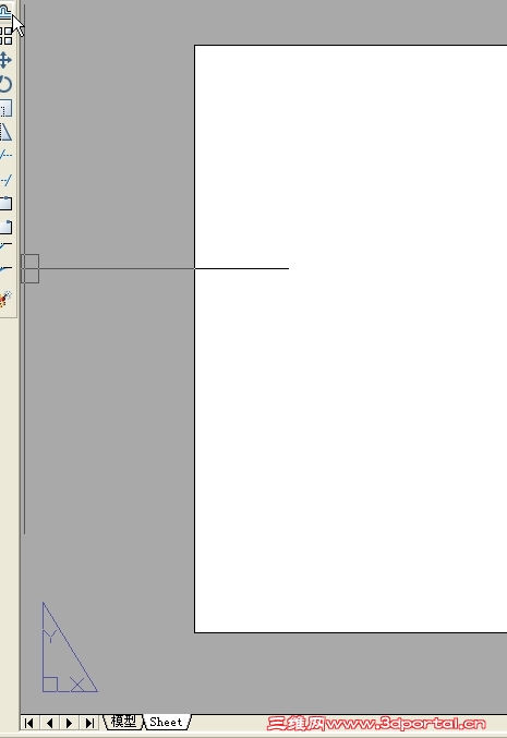

求救!CAD档在布局里能看到图纸,但转到模型就成空的了……
+ N) y# o- y, s# \
, I% ?! T- V; n1 E! e9 Y8 V' b今天客户给了一套图纸,我打开时在预览时奶看到图,但打开就没有了,以为是我CAD版本低了,我用CAD2011打开,发现图打开有图,但只在布局里,一转到模型,就什么都没有了,如果另存成低版式本的,如2004格式,就什么都没有了。请问谁知道这是怎么回事啊,现在上传一个图,请高人出招指点一下,救下小弟,一套图真的好多张,要是要自己重画,要好久了,有些尺寸还没有,好痛苦,不多说,上图,要是哪位解决了,我要的效果是图在模型里,能编辑,如果可以做到,能告诉我方法吗,先在这谢谢了……真的想哭,那么多图…………
2d.rar
428.08 KB, 下载次数: 10
2004.rar
435.55 KB, 下载次数: 4

你这个图纸极有可能是inventor-dwg,在ACAD里是不能编辑的。
发表于 2011-6-14 23:11:24 | 显示全部楼层 来自: 中国辽宁
"文件"菜单 > "将布局输出到模型"
发表于 2011-6-14 23:23:43 | 显示全部楼层 来自: 中国北京
"将布局输出到模型"好像2012里才有吧(2011没用过,不知道有没有这个功能)
 楼主| 发表于 2011-6-15 07:29:28 | 显示全部楼层 来自: 中国山东青岛
谢谢两位,马上去试试
发表于 2011-6-15 07:53:20 | 显示全部楼层 来自: 中国浙江温州
用将布局输出到模型
 楼主| 发表于 2011-6-15 08:16:21 | 显示全部楼层 来自: 中国山东青岛
非常感谢楼上几位,问题己解决,就是用的你们的方法
