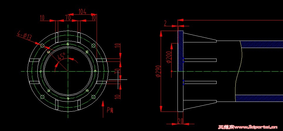

[求助] 请问圆柱面的加强筋如何画才好?
发表于 2011-6-13 16:57:53 | 显示全部楼层 |阅读模式 来自: 中国天津

发表于 2011-6-13 21:15:56 | 显示全部楼层 来自: 中国广东广州
上图再详细点描述你的问题.....
发表于 2011-6-14 08:27:11 | 显示全部楼层 来自: 中国辽宁盘锦
上个图

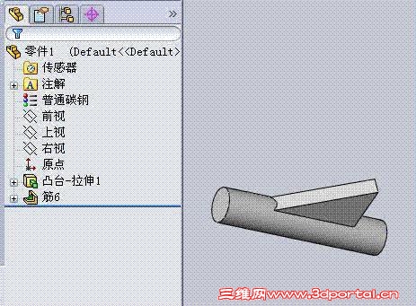

发表于 2011-6-14 11:38:17 | 显示全部楼层 来自: 中国湖北襄阳
( I1 z2 a1 g3 q- O0 r3 S' D' W( A6 k# w2 m& l) D$ S; w
园柱面加强筋图片及原文件(sw2010)。
园柱面加强筋.zip
59.15 KB, 下载次数: 162
发表于 2011-6-14 13:44:37 | 显示全部楼层 来自: 中国山东济南
我试过了,楼上的可以
 楼主| 发表于 2011-6-15 09:19:24 | 显示全部楼层 来自: 中国天津
贴图的时候总是说图片格式无效 jpg格式60多k 怎么回事?
 楼主| 发表于 2011-6-15 13:29:31 | 显示全部楼层 来自: 中国天津
由于浏览器原因一直没能上图片,现在好了,要感谢一下江南版主的耐心指导!
$ L" S& Q/ ?! c; R9 Z也谢谢大家的热心帮助,但是问题还是没有解决,希望大家多多指导!
发表于 2011-6-15 15:55:33 | 显示全部楼层 来自: 中国辽宁盘锦
直接画一个,充分利用底面与圆柱面煮好约束,然后阵列即可
发表于 2011-6-15 16:36:09 | 显示全部楼层 来自: 中国陕西西安
加强筋的方向不好,最好是沿法兰圆的径向方向排布。(谁能告诉如何贴图?只好好附件了,浪费大家的流量了。)

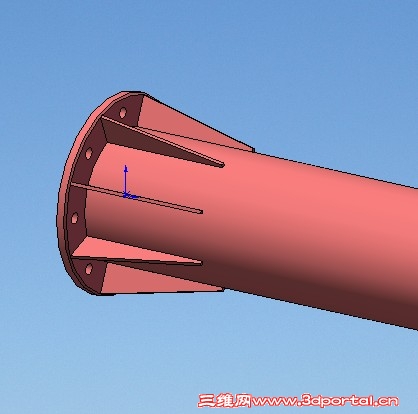

发表于 2011-6-15 22:15:39 | 显示全部楼层 来自: 中国山东威海
楼主画的筋板挺好看,但现实中我们不可能将筋板与圆柱结合出加工成凹弧行!
发表于 2011-6-16 13:10:33 | 显示全部楼层 来自: 中国北京
我一般用拉伸做,然后阵列。
发表于 2011-6-16 14:32:59 | 显示全部楼层 来自: 中国辽宁本溪
楼主画的筋板挺好看,但现实中我们不可能将筋板与圆柱结合出加工成凹弧行!0 p) Z9 j# e6 w
xuezhongfei2002 发表于 2011-6-15 22:15 http://www.3dportal.cn/discuz/images/common/back.gif
& Q9 e1 f0 F' P$ O  v1 B( _9 P: L  t6 W6 c5 m1 X
不明白您的意思。三维就是一个拓补的过程,现实中您的筋也要焊接吧,您想想焊接后是不是就看不见了呢。
3 P& t" o$ x7 D" r8 X, Q所以这个筋的做法没有错的,如果非要追求完美就在做筋后加上焊缝吧。
