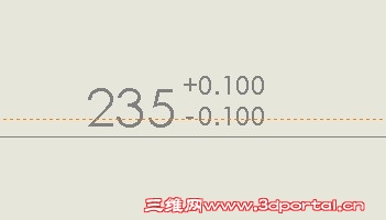

首先声明,我是新手,有个问题困扰着我,就是工程图中的标注问题,在CAD中,尺寸公差标注后可以居中,想问下SW中如何调整?

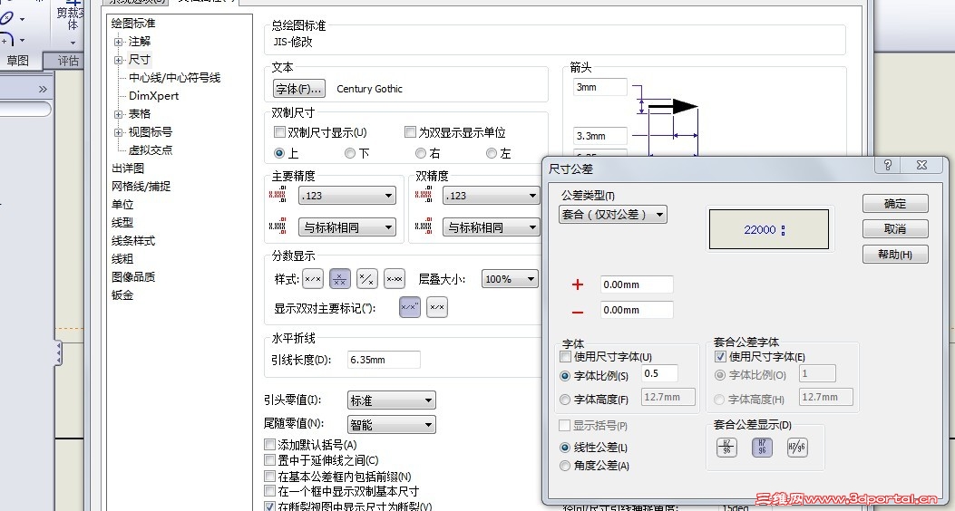

发表于 2011-6-12 22:35:32 | 显示全部楼层 来自: 中国广东深圳
可以调整的~~- G7 d6 g7 }. H! U" K5 C
如图
7 A* S1 W4 J5 s, g+ R' R9 d. h* ]调文档属性——尺寸——公差——字体比例就可以了~~
( V' h2 b: L$ `  I  {+ l希望能帮到楼主~
$ E6 x7 K4 Q1 ` 0.jpg ' b2 M; r+ J1 j* ]% X0 ~- \

多谢,这一点我也做到了,主尺寸和公差尺寸应该是下端对齐的,这一点与CAD和我们作图习惯不一样
