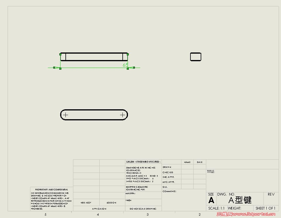

[求助] 如何加载AutoCAD图框?
发表于 2011-6-10 15:54:40 | 显示全部楼层 |阅读模式 来自: 中国甘肃兰州
- @1 D7 r7 r1 G) |$ _2 U) o9 {% w
1.JPG 9 ^; I3 f8 ]; R' k+ e$ q8 @
7 X; R9 c3 G2 N& M' w9 C6 q
2.JPG   r$ t9 C, k5 j: q1 H
. s0 @! e0 [1 W9 }' k& E3 h) {装载的图框是Solid自带的。$ q& T9 l( ?2 i
, X- ?% F# k, |5 k/ e- p% D图框主要是在AutoCAD中做的% k9 w) ~& d/ T
% W8 ~# ~  }3 ]! E9 j( h0 I) B2 E! v: [% [5 b) J* ^7 ~! p  i$ ^
请问:在SolidWork中如何加载Cad制作的图框。见附件
) }0 w4 Z. x: ^5 x; K1 f: Y7 ?, j7 D

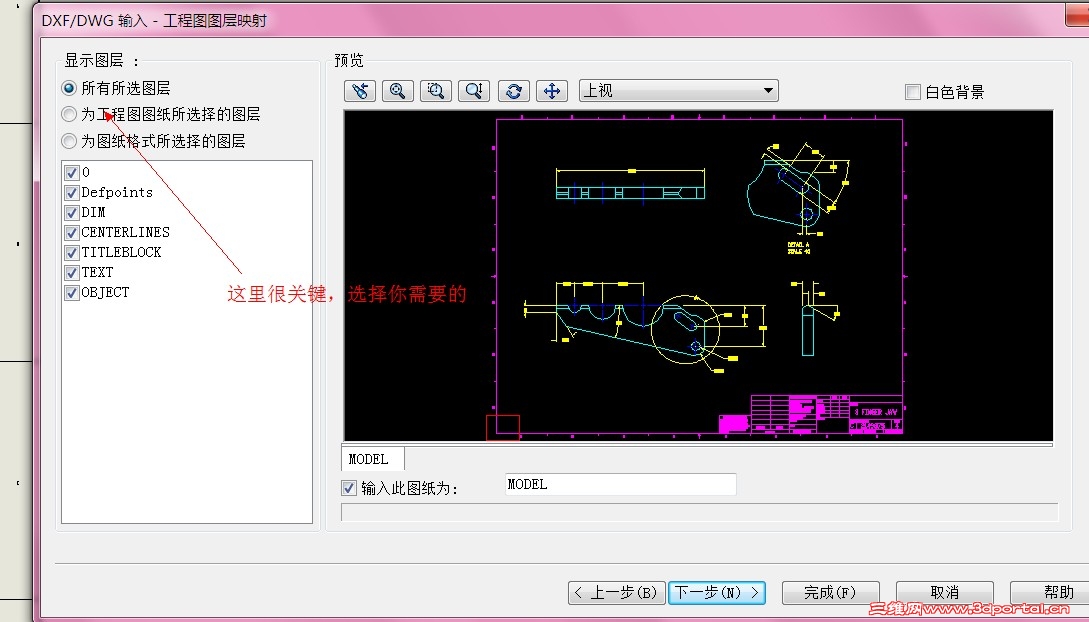

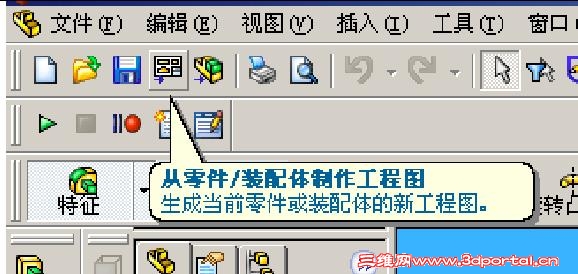

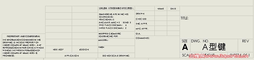

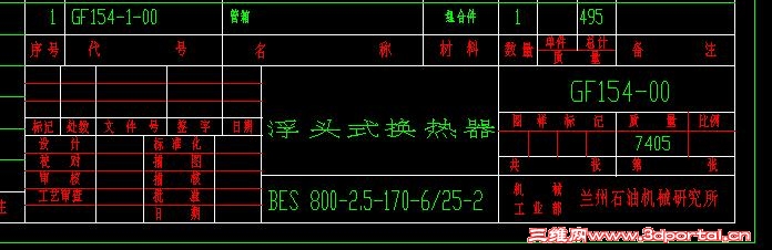

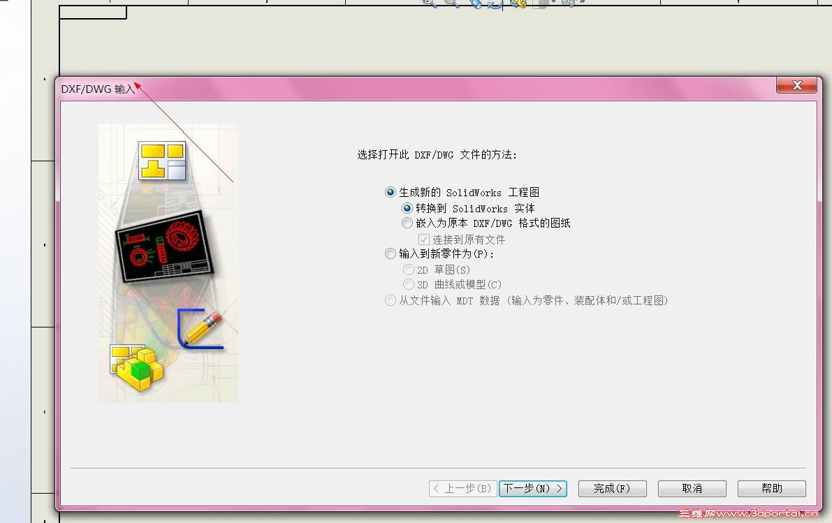

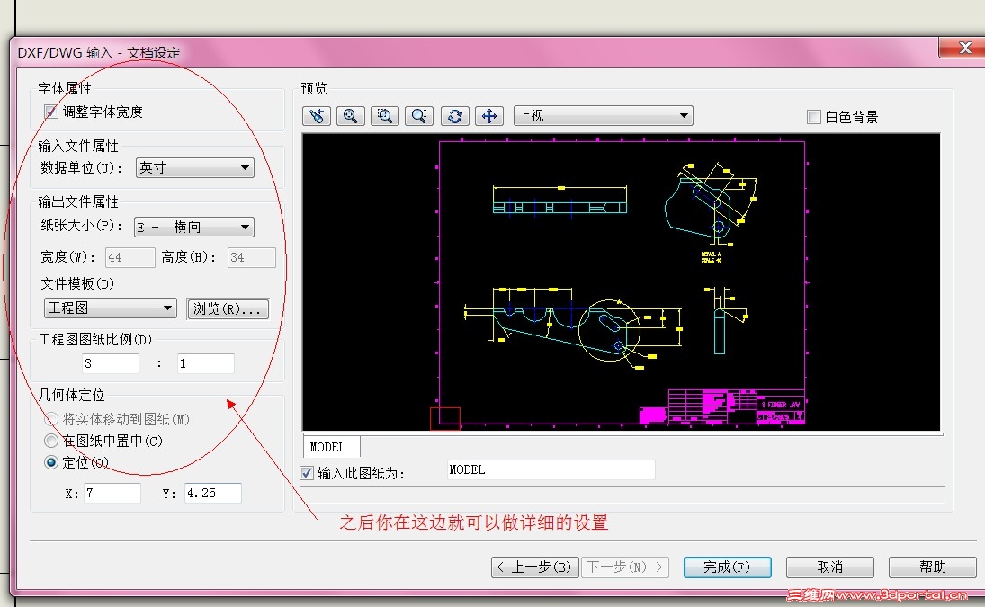

发表于 2011-6-13 21:13:14 | 显示全部楼层 来自: 中国广东广州
本帖最后由 bensoon 于 2011-6-13 21:14 编辑 ' E7 ]" y! ~# {# D  t) R
) @& ?6 G' Z$ @$ Z: w; ~- _
第一步
第一步
第二步
第二步
第三步
第三步
