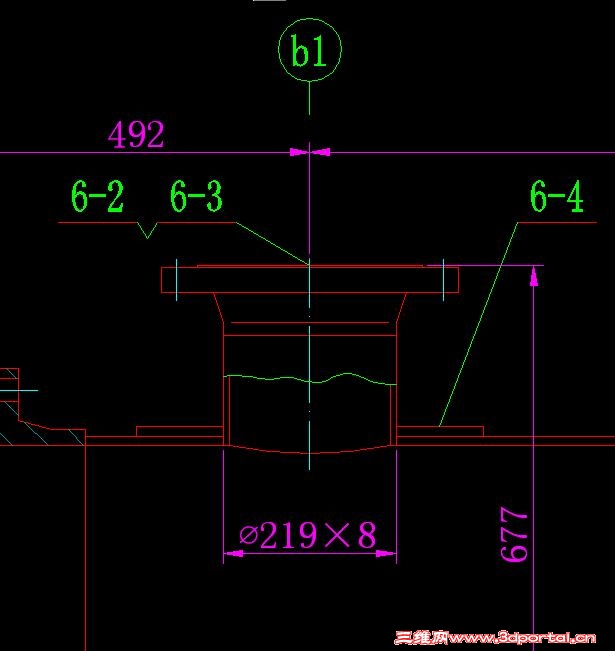

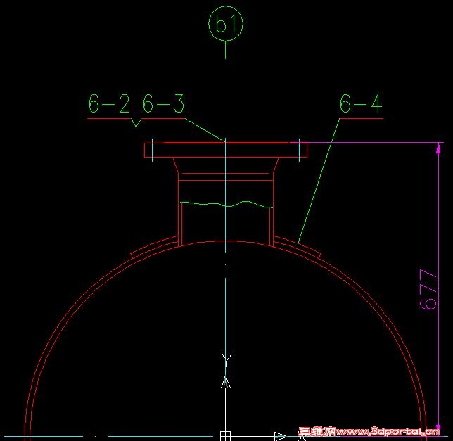

件号6-4是补强圈。' y  u) {( c+ Y7 j( a: x  ~
  a. N# r0 i5 v6 w3 s+ y* d7 X
3.JPG 2.JPG ' I  O( A/ x; |! ]! \0 s* ~0 \
1 G. F( M7 \8 p

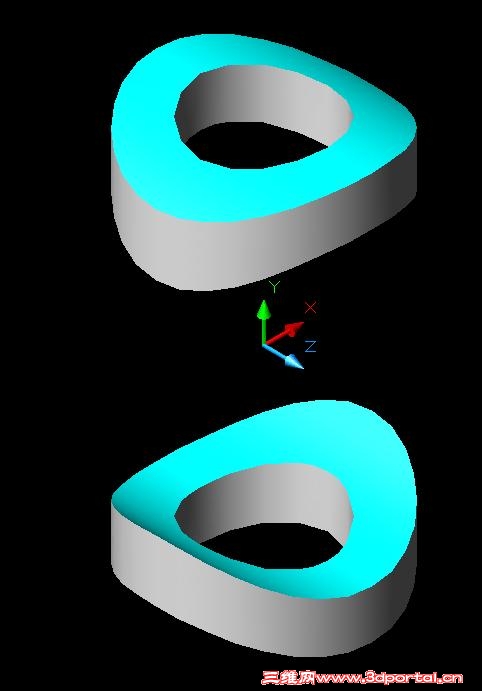

5 y5 m( k3 H$ w1 _* j3 E: \, r1 T' L用AUTOCAD画图示效果相当麻烦。

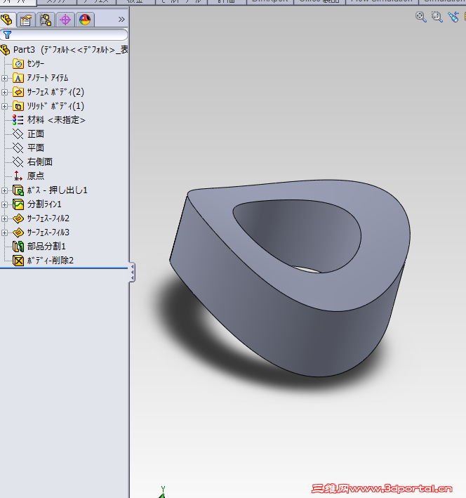

我用分割線然後剪裁實體的方法能實現這樣的形狀。。。& J3 i0 |, Q9 N" s' Q& l
+ P1 c8 W6 H  d1 k3 n6 T# B
" Q& D8 @( m0 ~( U/ ~另外,感覺上,變型或者壓凹可能有更簡單的做法。。。
  F1 n; g' o! u+ q2 F- ?+ t1903152
6 m0 ^) l1 `( r- M" m  z+ \0 g* r2 J$ ?1 Z2 y

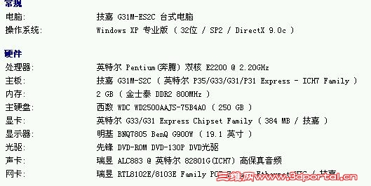

谢谢,能提供一下sw2011版的下载破解版的地址吗?: i4 `* }; ?3 ]6 R
: V; f" I0 \& r2 J这种配置的计算机硬件能转起来吗?% W0 I1 ]4 c, g0 o$ `1 z6 t7 t" }

件号6-4是补强圈。/ J7 M. ?) f0 H4 J4 k' V/ ]
* D) W3 q/ u* ]4 z( Z# p; |/ @! ^19031271903128, o- c9 F+ W6 O# c4 v4 y* O
! Q  ?& c; z4 f6 [% }
) R7 _- z, r5 n用AUTOCAD画图示效果相当麻烦。
  C$ A- `% `/ r; a5 t# Q& x  L- D; W+ W* i$ D0 Q. P6 C; x: u1 u
, _) V+ P  P& [" u5 p0 g6 Q) h1903129! \  M; J) S( c: S6 }0 C, O
$ ]$ o- |( ]7 e0 e# j
0 `* s5 ]/ A* \, ?" {8 e( x
CAD画图文件
- z8 Y7 l3 ~% d# q$ j
" [3 `9 M# k: Q) C% M( g' V, @" `- r6 l# H: r2 V
1903130( Y+ W1 U2 P% n1 u! ]$ O& O- e! p
请问:在SolidWorks如何实现,谢谢。' ?  d5 j6 q0 B* j
ning84 发表于 2011-6-10 10:54 http://www.3dportal.cn/discuz/images/common/back.gif

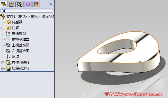

, Q  X, H% v, i8 h一拉一切,很简单:' E2 d5 W2 n" G# H* N: c5 O
  S( e, c' H! f/ [1 c
; Z# D( Y5 R3 T. n" {7 C/ V- x& U这种配置的计算机硬件能转起来吗?2 X# N% A7 H  ?0 q( x
6 k5 \5 O- R# Y
1903218
$ g/ C+ W; Z* l4 nning84 发表于 2011-6-10 13:52 http://www.3dportal.cn/discuz/images/common/back.gif
% _; v/ H: P+ V( o( H集显应该不行,很卡,稍大点的装配体根本转不起来!
