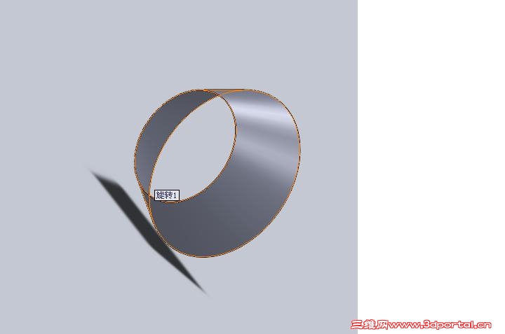

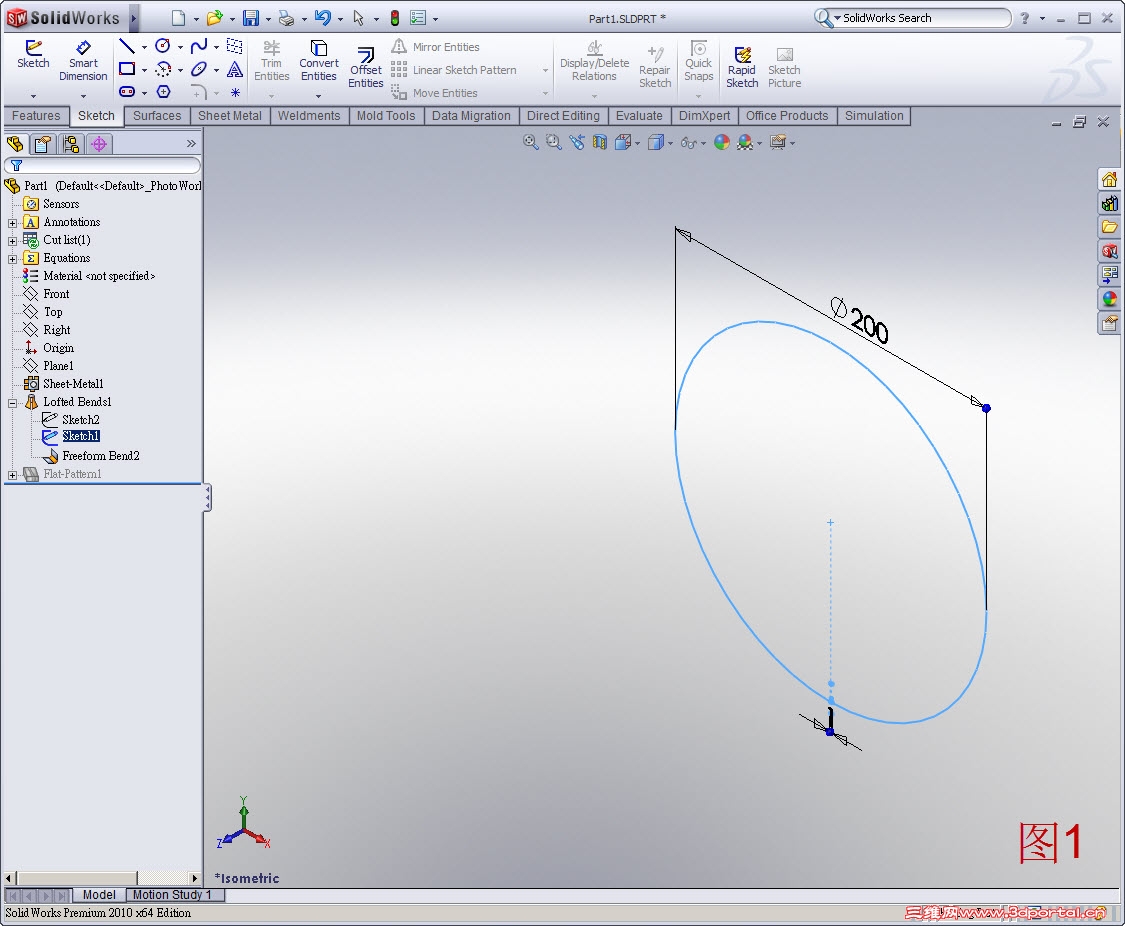

我想画一个如图的圆椎体,里面是空心的。然后现在要下料,可要怎么钣金才可以把圆椎体展开呢。。我是个新手,希望能讲清楚点。还有,为什么我圆椎体切不开一条缝。。。 yz.JPG
发表于 2011-6-10 06:06:30 | 显示全部楼层 来自: 新西兰

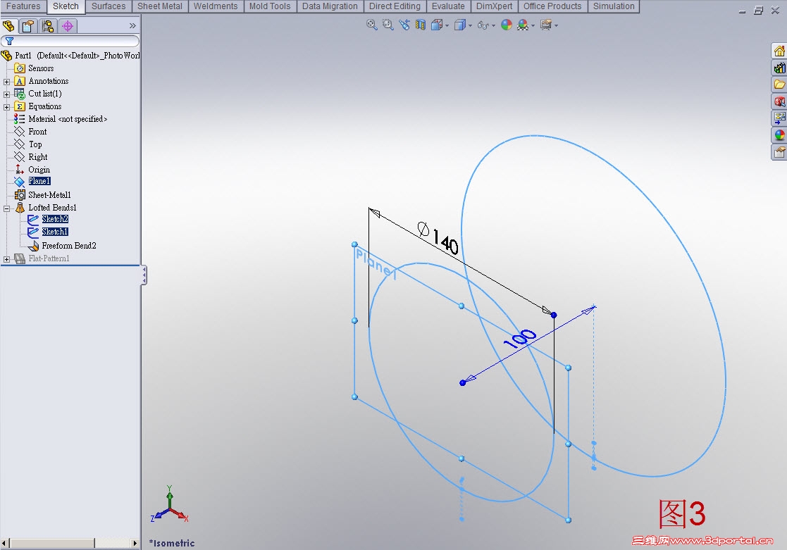

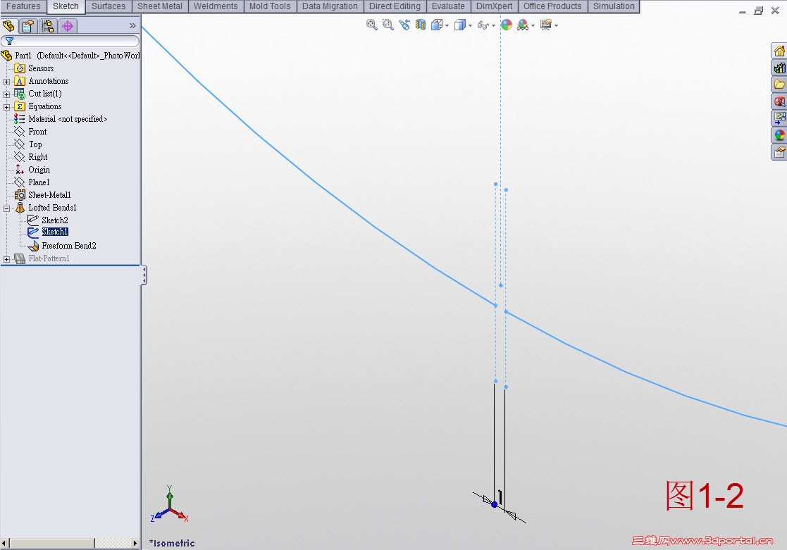

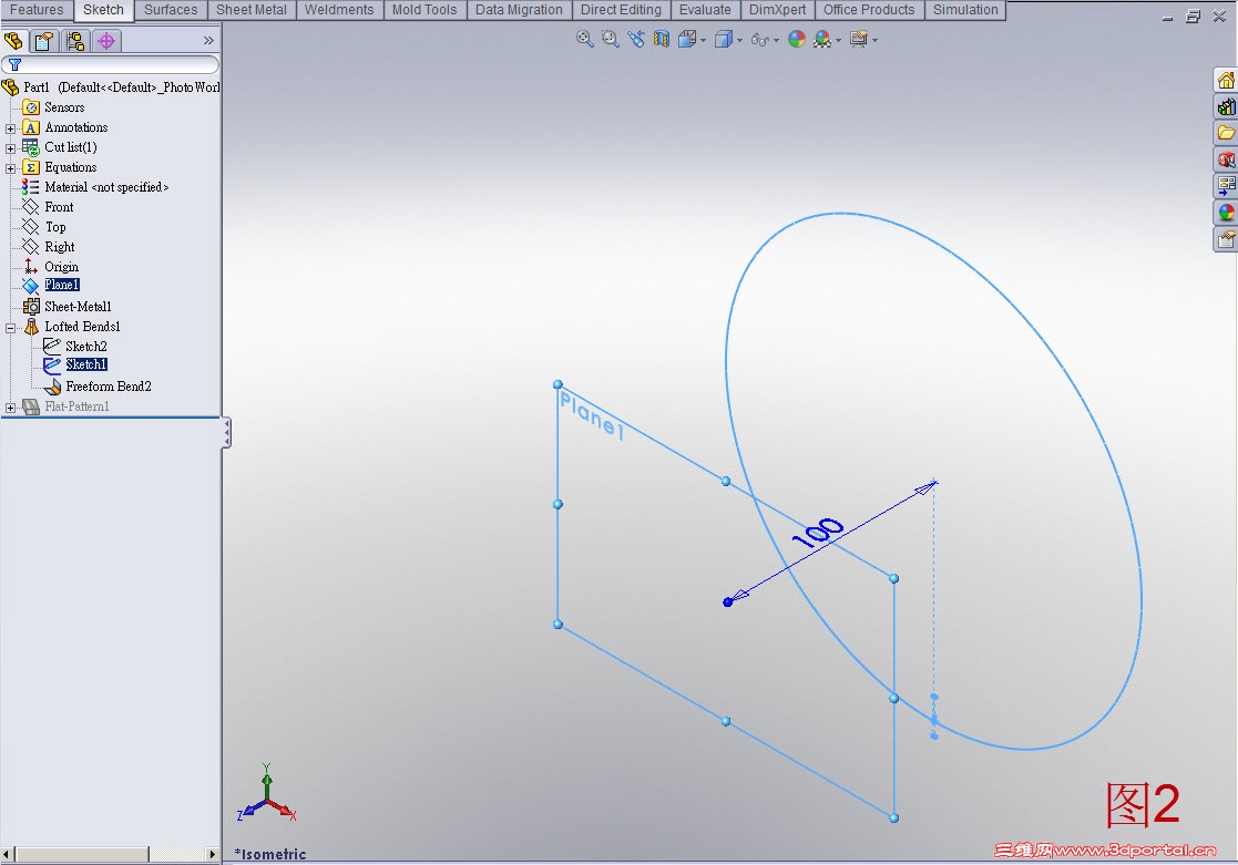

8 H: |/ W; |: u" [9 W3.在新的参考平面画上另一个圆,方法如步骤1,如图3 Pic03.jpg % _' i0 Y: y4 U) w+ z5 ?

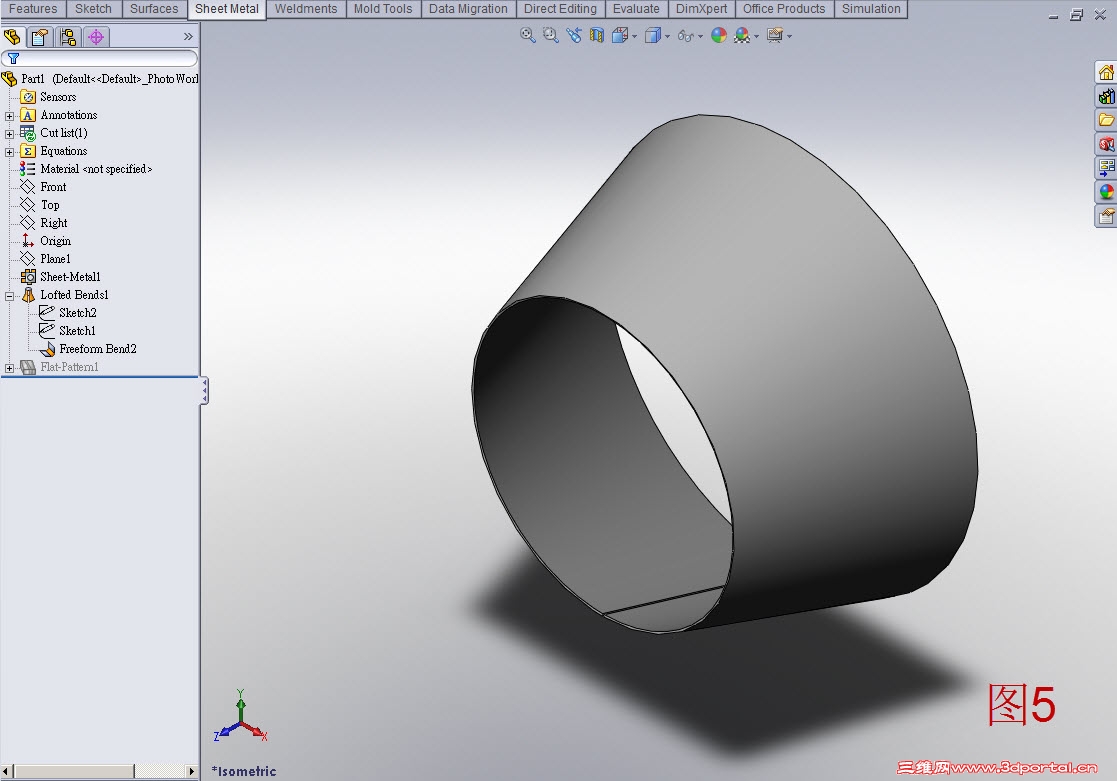

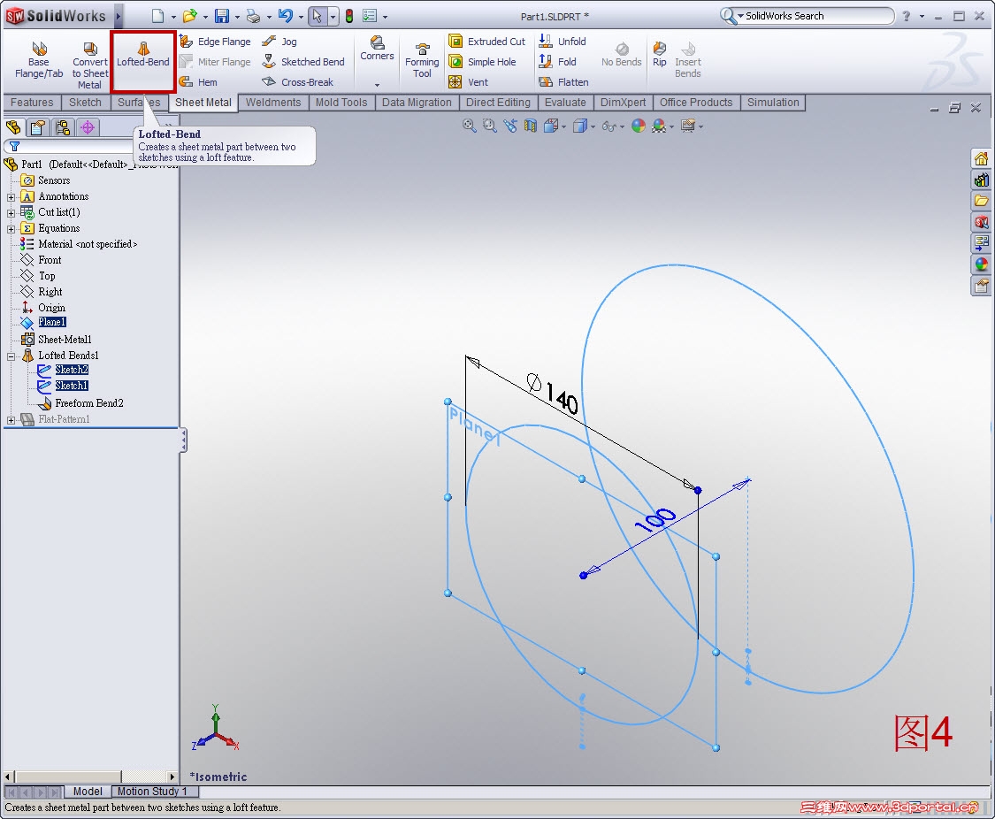

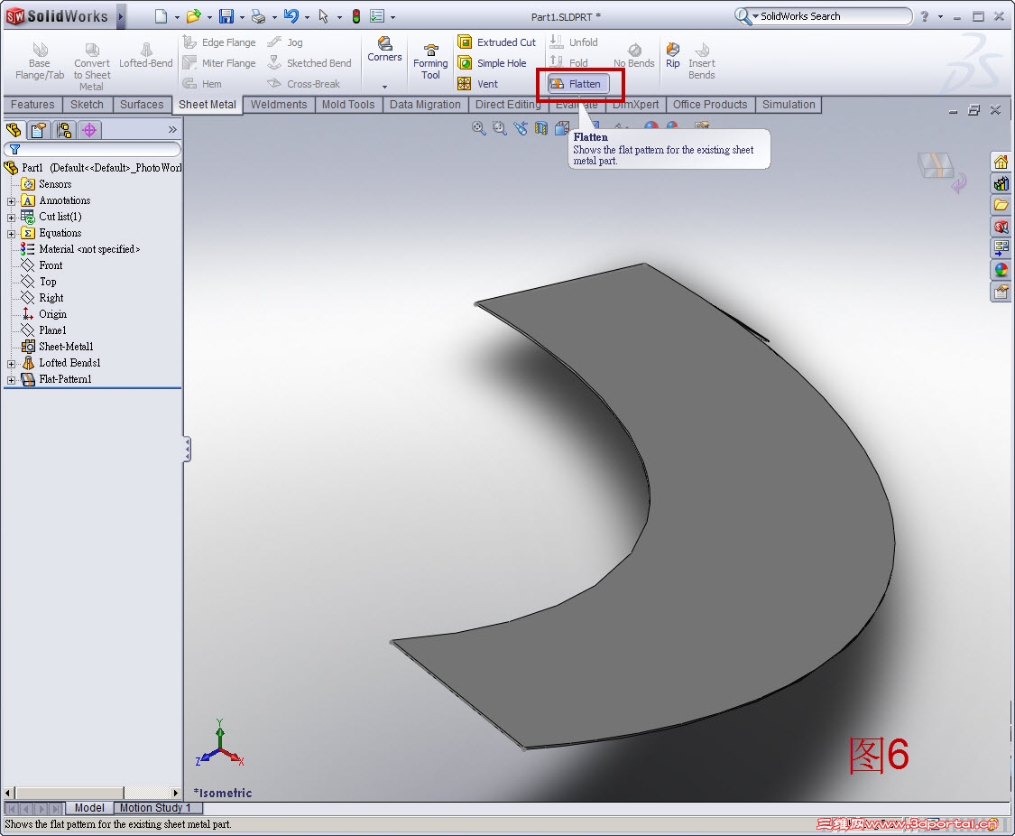

7 d5 d' t& }- s- F2 A  T5 @/ W6 Z5.8 r0 Z& B6 T( `4 f: n" [
