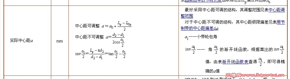

已知两个同步轮的齿数及两个之间的距离,如何计算同步带的齿数?

% m9 E" W$ J0 V( E/ }同步带齿数Z=L0p/Pb
# h$ @: f& }5 q  r- \  PL0p—节线带长,Pb—节距。
6 S8 C/ y/ S% O0 o, v9 N手册是可以参考了,记得用啊。

通过同步轮查得同步轮的节线
1 S/ Z3 Q; K- ]) w然后通过两段圆弧及两条切线“计算”出同步带的节线长" m! `+ P; F" @. O# O
然后再除以节距
