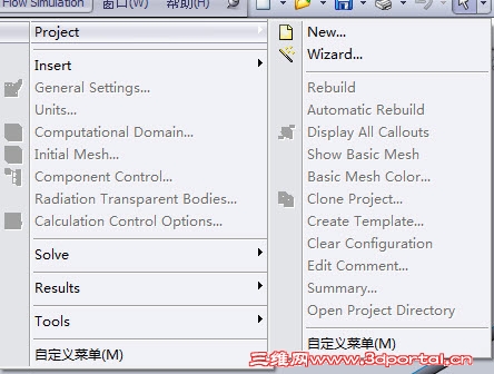

flow simulation是否可以分析风道局部阻力系数,各种复杂形状的风道及烟道零件的阻力系数往往需要试验,很麻烦,手册里面的造型很少,不知道这个插件是否可以分析出来局部阻力系数,我安装的2010 sp2.1,为什么启动flow分析菜单是灰色呢,而且提示貌似缺少组件的对话框,如图: 2011-06-09 15-52-50.jpg ff.jpg

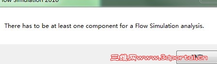

8 K3 v" `# N2 T3 d安装时你没有勾选flow simulation或者没有建模。
% j% V5 q. n) P% C$ k  _' ^there has to be at least one component for a flow simulation analysis(必须至少一个流程模拟分析) 截图00.jpg

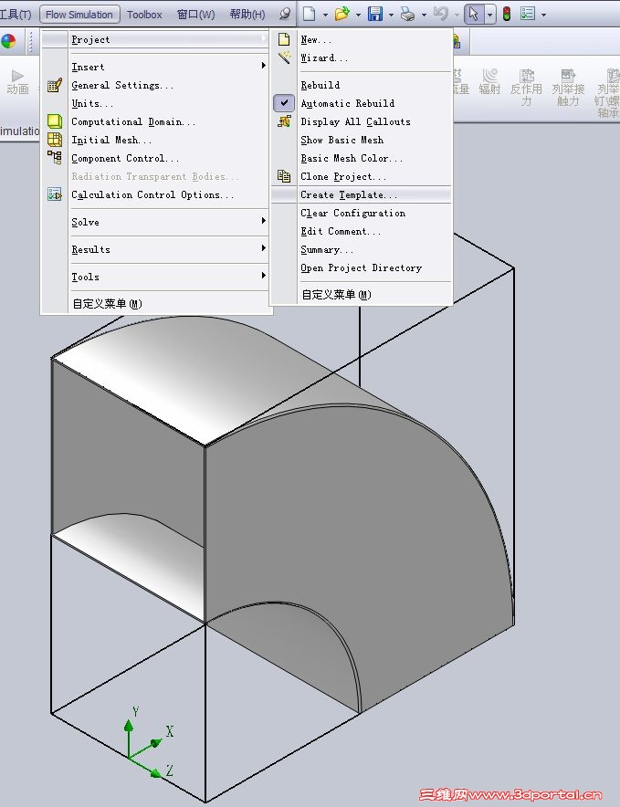

 楼主| 发表于 2011-6-10 12:49:55 | 显示全部楼层 来自: 中国上海
我第一次安装没有安装flow,但是昨天已经把flow模块安装了啊,而且我的模型已经打开了,家里的电脑安装就没有这个问题,都是win7 32
