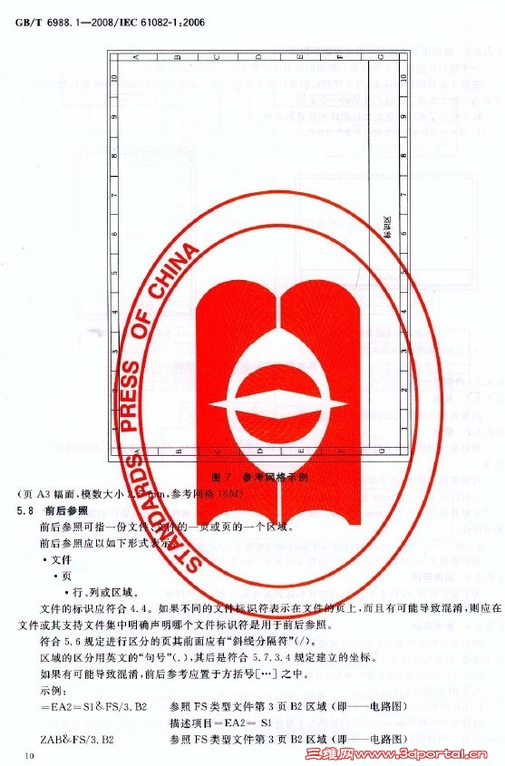

楼主要的是这个吗- v- @( h# u9 z* r
) l& e$ T  [: X# y" l9 D  X 未命名2.jpg
 楼主| 发表于 2011-6-9 15:56:01 | 显示全部楼层 来自: 中国辽宁丹东
我是搞仪表行业的,其实今天我们领导问我、电器图纸命名是否有国家的标准或相关规定,反正我是没有查到:你发的这个标准,我没有看,我一会下载来看看,谢谢你:
