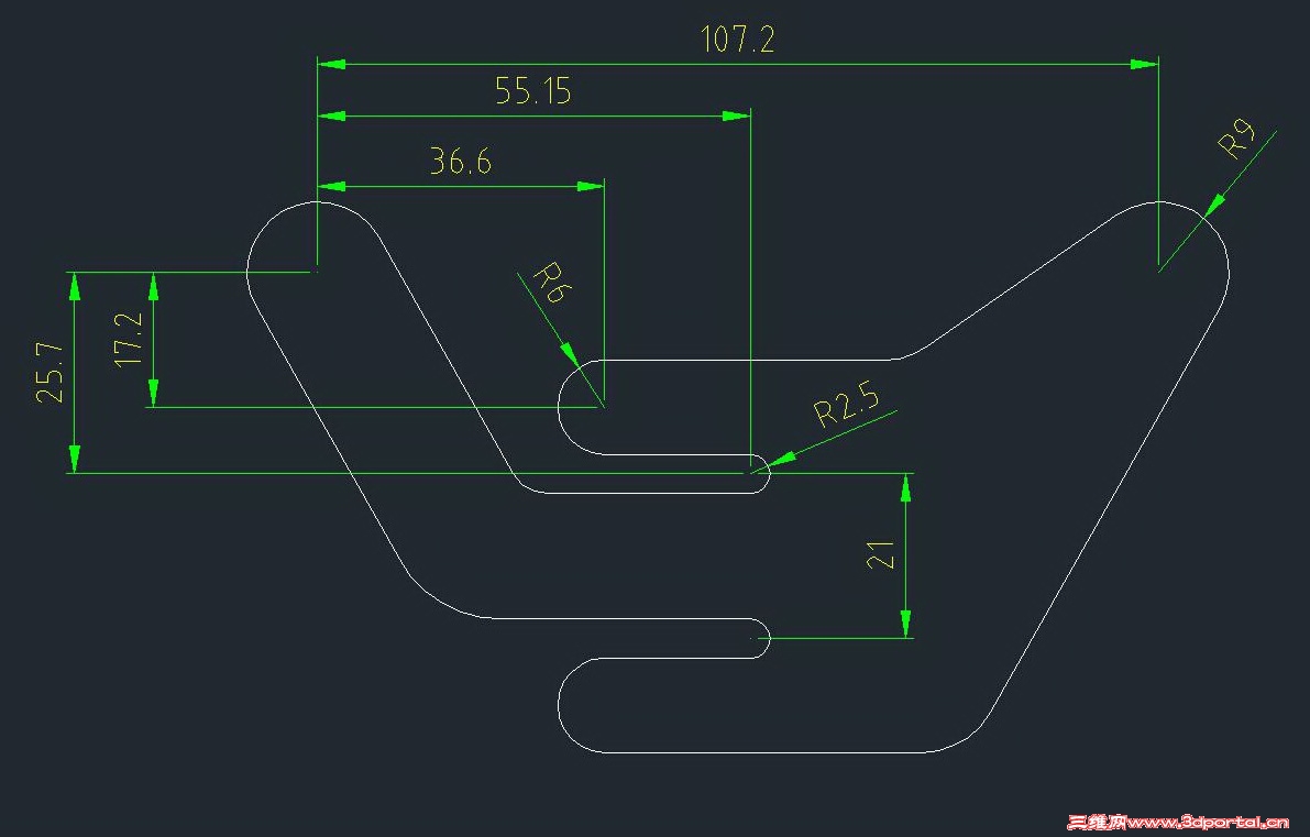

倒装完全可以

谢谢大家的指点。凹模悬臂又长又窄,会不会经常断呀?

可以直接落料。
( E& R) n- @1 v& i7 N  n8 Y# s2 p凹模悬臂又长又窄,可以考虑模具厚度、材料、热处理。! L; j) R/ S: L% H# |- h, j) V; P
再说,如果分次落料模具设计难度加大,5mm冲头也易折断!

不可以的,没有寿命

胆大包天,冲几百个还行,量大的话,修模修到你烦死为止

最好跳步落料,同样一套模具。

可以尝试在模具的凹模,凸模的易折断,易断裂的部位上做为镶件,便于更换

是可以的:你就当一副倒装复合模来做,易断裂的部位拆为镶件装在上固定板,后面加上垫板即可。

可以的,但外緣尺寸要做下限比較好,還有卸料板的卸料壓力必須是沖剪壓力的20%& H- I1 S9 ~" L  h* U2 V
沖剪壓力計算:外緣週長*40*5  s5 Z- h8 v5 D1 _
卸 料 壓 力 :沖剪壓力*0.2

* m' |$ @! K& P' \一次落料与两次成形,模具费未必省(后续费用更高),考虑修模、停工等待,总体效率提高不多,冲压人工节省点。

最好做成镶件,胆大就直接点,不 过间隙要放大点。
