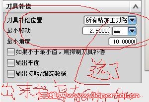

各位朋友
( S& S+ b7 F$ h

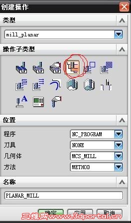

; X6 O# n6 r  `: @0 x4 E! w$ U我用平面铣 生成出来的程序(后处理程序) 有G41 G40

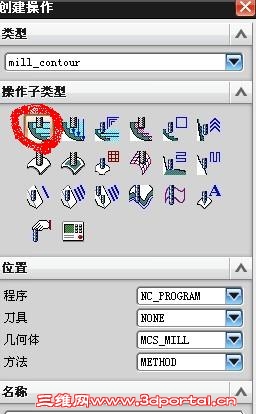

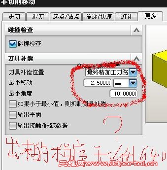

9 {. U! [3 W5 ?0 u8 M3 u, W3 D- D用mill contour 中的操作类型  (比如型腔铣) 生成出来的程序 就没有G41 G40
: @' Q( T" x! b. d/ t: E7 t/ y' U+ C$ ~
两个操作 在刀补中 设置都一样 没理由啊
9 b5 Q" h- @. Y/ P+ \! y$ N/ V
5 ^) T  P0 y9 C. k# s: Y请指教

 楼主| 发表于 2011-6-9 09:12:05 | 显示全部楼层 来自: 中国四川资阳
2# wangming23111
  O* c, ]! V4 ~1 d: p; Q; o0 X1 J3 d3 a! y& X" Y! B) p% R. c
% i7 v/ a7 q/ Q+ M, w/ ^0 f
这位朋友是 后处理设置问题??
发表于 2011-7-22 13:07:46 | 显示全部楼层 来自: 中国江苏
我们在写后处理的时候,通常刀补语句是加在第一线性运动开始的时候,补偿通常是在径向补偿也就是2D补偿,PLANE MILL 属2D加工的范畴,如果后处理没有写3D补偿的功能,MILL CONTOUR加工刀路要设置3D补偿那肯定是要报错的。
otnt + 3 应助
发表于 2011-7-22 21:50:20 | 显示全部楼层 来自: 中国江苏盐城
型腔类支持最后精光补偿,不支持开粗类补偿 。且要分清2D 和3D补偿的差异
5 U1 m% ]( X+ X! U这要和系统对接的
otnt + 3 应助
发表于 2011-9-23 21:20:53 | 显示全部楼层 来自: 中国河北沧州
腔类支持最后精光补偿,不支持开粗类补偿
发表于 2011-10-1 10:46:14 | 显示全部楼层 来自: 中国河北沧州
持最后精光补偿,不支持开粗
