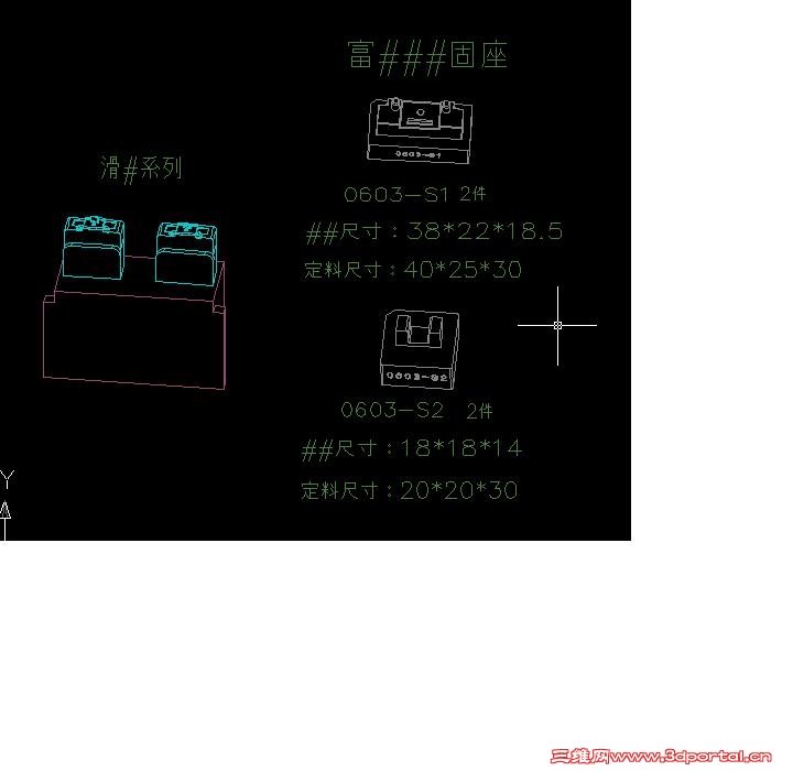

怎么样才可以把里面的###改成原本的字体

你先任选中一乱码字体看看属性栏中是什么字体名,并复制名称,并在(前提是没有选择任何元素)右键菜单中点击快速选择,并在相应选择栏中输入此乱码字体的相关信息,确定后,图中此类字体会全部选中,在属性中试着改字体,找一个最匹配的字体为宜(依据:字体在图中位置、大小合适,没有与其它元素交错现象出现)! N9 H. q! s* b/ ]7 h1 S1 h2 y
本人一般不选宋体,除非它显示的与图形很匹配。因为出乱码的多数为英文字体,一般常用来替代的字体有:
) Q/ c8 G" q8 Z" r; G( ttxt,hztxt,hzdx等

你看看你本地有没有它所使用的字体

你的字库不全吧?????
