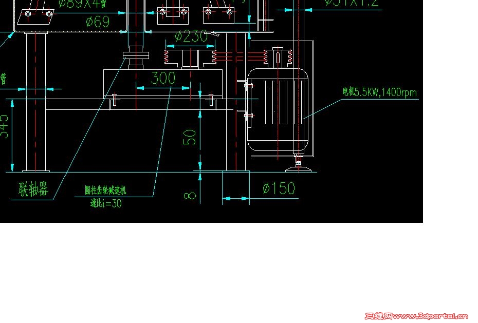

求圆柱齿轮减速机,轴要垂直地面安装的形式,现在一般都是轴水平的地面的!
发表于 2011-6-8 09:58:56 | 显示全部楼层 来自: 中国江苏南京
你是要图纸还是要买减速机啊?这种减速机很常见,是标准产品。
发表于 2011-6-8 10:57:35 | 显示全部楼层 来自: 中国山西太原
立式齿轮减速机也很常用,多用于反应器搅拌装置,见下图:
 楼主| 发表于 2011-6-8 13:30:19 | 显示全部楼层 来自: 中国浙江宁波
电机要在外面的!
 楼主| 发表于 2011-6-8 13:40:33 | 显示全部楼层 来自: 中国浙江宁波
发表于 2011-6-8 14:03:46 | 显示全部楼层 来自: 中国江苏苏州
5# wwm1969 * _" _) M5 l9 u9 ^7 b( t- [0 h; p
这种结构很普通。
/ w6 b# ^( M0 X" ^, s' G中心距300,一般的中硬齿面即可。
7 p0 I% K' S' P1 o3 P关键点是上面轴承的润滑。
 楼主| 发表于 2011-6-8 14:44:15 | 显示全部楼层 来自: 中国浙江宁波
我找了现有的,现有的安装方式和我的不一样的,谁有现成的!我是买来用的,不是想做的个减速机!
