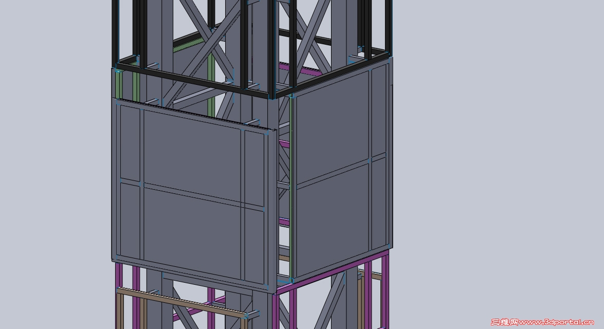

[求助] 装配体中怎样使后面的零件消隐
发表于 2011-6-5 22:03:10 | 显示全部楼层 |阅读模式 来自: 中国湖北武汉
如题:8 D5 W  r, ^, _9 V" M+ D$ c
     钢结构上安装面板,选择为结构表面和面板底面重合,但仍能看到背后的结构,似乎面板透明。/ j$ U1 D, t- w. g
 楼主| 发表于 2011-6-6 09:09:14 | 显示全部楼层 来自: 中国湖北武汉
有朋友回答吗?
发表于 2011-6-6 11:27:15 | 显示全部楼层 来自: 日本
重合面不对吧
发表于 2011-6-6 14:44:49 | 显示全部楼层 来自: 中国山东青岛
我遇到过同样问题!没有图示的严重。与计算机显卡有关系!拉近后消失!
 楼主| 发表于 2011-6-7 20:07:22 | 显示全部楼层 来自: 中国湖北武汉
“拉近后消失”!对,就这么回事。! Y; C# ^4 Z$ k6 a. {- L! w
有办法吗?
发表于 2011-6-7 20:50:15 | 显示全部楼层 来自: 中国四川自贡
那是显示模式的问题,在软件默认的显示模式下,把图形缩小后都会像上面一样的显示,我电脑里面是专业图形显卡,同样会显示的,
发表于 2011-6-8 08:47:18 | 显示全部楼层 来自: 中国北京
都会出现的,但对设计有什么影响吗?
