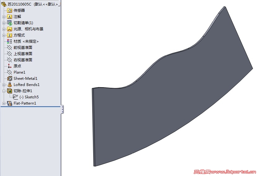

我今天做一个异形管的展开,碰到一个问题就是:在SW中,钣金件进行布尔运算(即组合中的并集、交集、差集)后还能展开吗?
 楼主| 发表于 2011-6-5 14:55:00 | 显示全部楼层 来自: 中国江苏苏州
如图是我想要的最终结果。

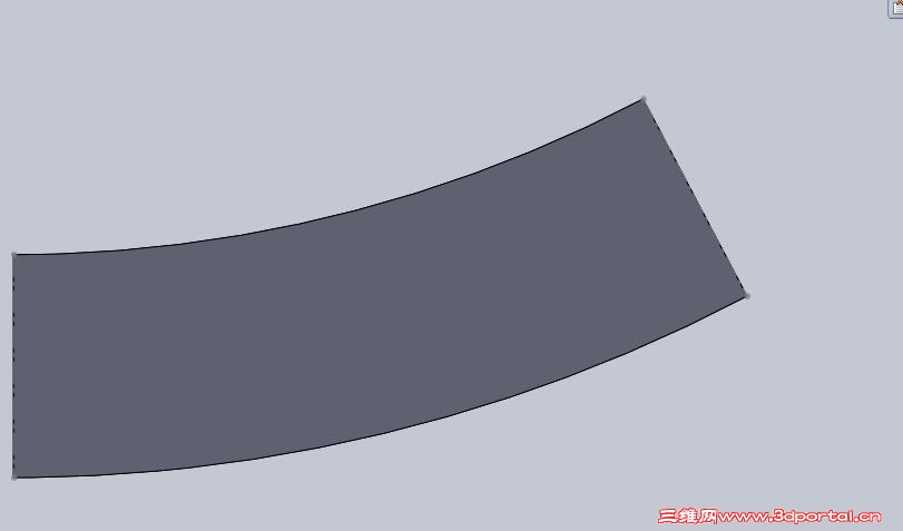

 楼主| 发表于 2011-6-5 14:55:45 | 显示全部楼层 来自: 中国江苏苏州
展开后如图

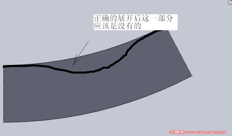

 楼主| 发表于 2011-6-5 14:57:00 | 显示全部楼层 来自: 中国江苏苏州
上面的那个展开其实是错误的,正确的应该如下图所示。

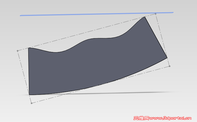

发表于 2011-6-5 20:55:59 | 显示全部楼层 来自: 中国上海
几乎没有人用组合的方法来处理你的这类问题,一时也没有验证钣金是否支持组合功能。不过楼主的组合破坏了板面与侧面的正交性,显然是不妥的。
3 M7 ?: F0 R. p9 M* D% _下面是以正交切除代替楼主的组合运算(通常大家也是这样做的),就完全可以展开。
6 Y) y5 e1 G; u5 s! [

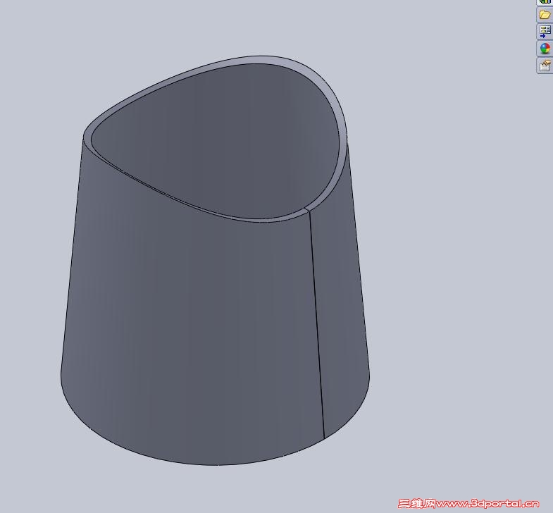

发表于 2011-6-6 00:19:25 | 显示全部楼层 来自: 日本
抱歉,个人不太懂钣金。( j* w/ x# |2 l. U
但是楼主上传的文件在sw2011下直接展开是这个样子的。。而不是像楼主的那个月牙。。。( z4 D; T2 S& @! S. Y+ i5 I
如果楼主是2006的话,那则说明2011改进了?
 楼主| 发表于 2011-6-9 11:40:24 | 显示全部楼层 来自: 中国江苏苏州
我现在用的是SW2010,我试过了,在2010中用正交切除的方法展开来也是不对的!' W% ]5 V% M0 ^- @( `; Q" S
应该是2011比2010改进了吧!
发表于 2011-6-9 14:44:10 | 显示全部楼层 来自: 中国上海
% o" [5 i" X5 x& f4 Z  |应该是2011比2010改进了吧!+ H, [* ~" I+ Z( q9 A* V& |
jschry 发表于 2011-6-9 11:40 http://www.3dportal.cn/discuz/images/common/back.gif
2 y5 h+ q& i0 _; }1 w1 x# h
我8楼也是用SW2010做的,况且正交切除(在板金中用切除并勾选正交选项)很早的版本就有。
