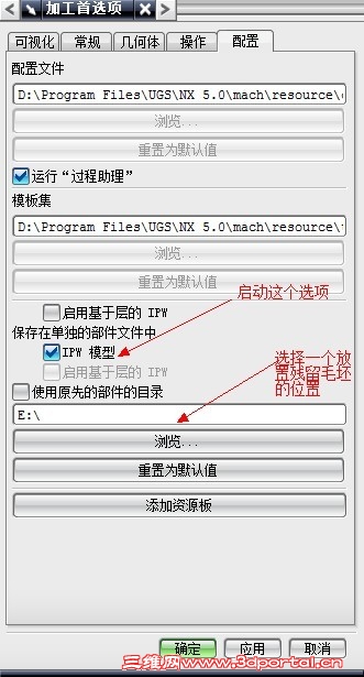

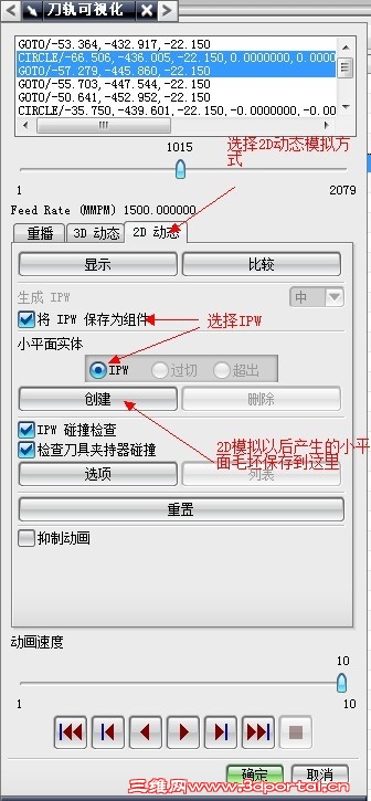

发表于 2011-6-3 19:46:40 | 显示全部楼层 |阅读模式 来自: 中国浙江台州
请问如何用UG生成加工后的残留模型,类似pm或CimE版的残留模型,用stl之类的格式输出?0 Q6 ?5 w: {7 ^( n* V/ s
UG6版本

可以用将IPW(中文版叫小平面体)导出为.stl格式文件' `# q& r2 ]7 x
这个问题真的很简单啊,楼主自己有没有试试看呐

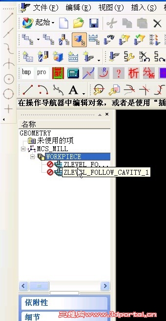

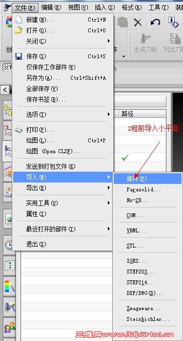

" X  R8 |$ h# k, O4 I5 g楼主可以在完成小平面导入后,楼主这个时候可以将导入的小平面毛坯另存为保存成你想要的格式
, E% @+ j0 z9 A( {1 t  b- u6 B  b* G* j. f2 E; b
当然如果你想继续加工  也可以使用小平面继续2粗1 N% W* a7 ]+ N: h6 ^, [
+ p& q5 b9 i0 `" b- V
以下是小平面产生的过程的图片 我大体截图说明一下
如果想继续加工,就选择毛坯选项里面的小平面吧
