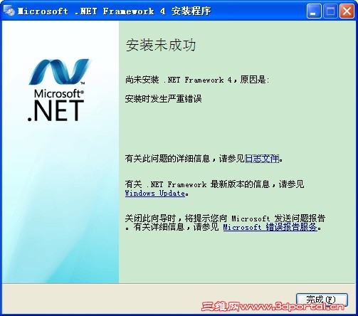

[已解决] Microsoft .NET Framework 4 安装未成功,安装时发生严重错误(错误代码:0x80070643)
发表于 2011-6-3 10:51:19 | 显示全部楼层 |阅读模式 来自: 中国浙江台州
安装 Microsoft .NET Framework 4 时提示安装未成功,发生严重错误。
2 I9 ]" H9 V/ T3 @- S6 l
; o/ z& t* Q$ J4 m. b QQ截图20110603103928.jpg
" k4 W' U/ F" C' ]) t& [. r* ^- H- p7 w2 p# `* G2 H1 z) h

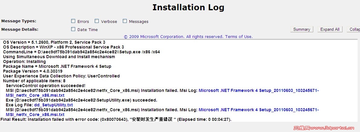

点击看 日志文件,内有详细说明:0 Q' A: Q. F& Q- i
6 c: O+ x. m& N* @* }
  q# C0 Z- }' Z" e5 m) a

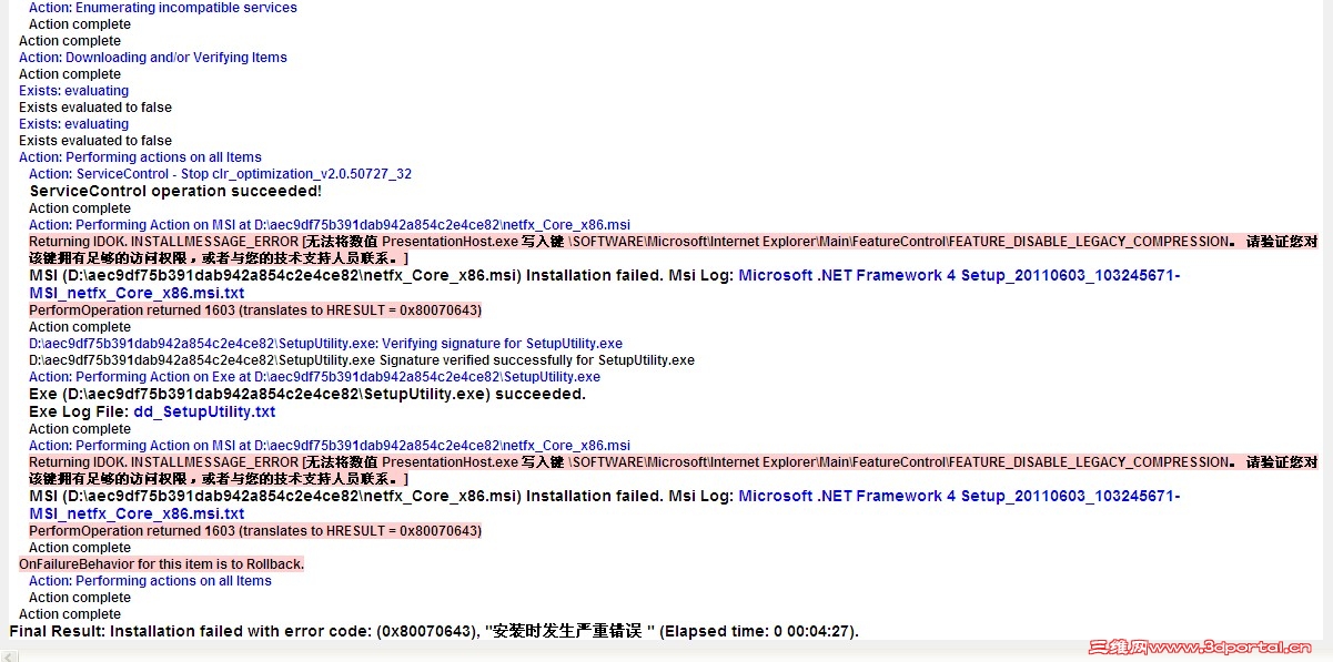

! U: q4 h0 O3 H3 k; V扩展更多说明,有这么一条:" |; Q# u# ^" M/ ^( D
# z1 o4 I! I2 k6 y
1 O  ?0 t8 C( k8 B无法写入键值,问题就是这样的。寻求解决办法。

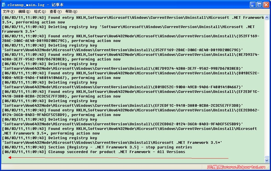

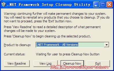

首先,有人说:
; M0 |7 v6 L2 h4 E8 `" b$ S5 i2 p# D: O" O/ _% {
因为之前安装过.net framework2.0但是没有卸载干净导致的,通过使用微软提供的“.NET Framework Setup Cleanup Utility”将.net framwork2.0和所有残存文件统统卸载,再重新安装问题即可解决。" s. m& M' d; c! x3 ^- j# Y
, ?: z* s7 g1 ?
9 c7 Y# G9 [: I8 f: o
那么我先下载这个 “Asp.net清除工具.NET Framework Setup Cleanup Utility ”  进行清理。
: r8 H  w/ s4 y% f; v; w8 T
* i: ?, Q/ h( L) Z
6 }0 D, F# F- [7 L! X) u dotnetfx_cleanup_tool.rar (251.49 KB, 下载次数: 17571)

再看错误日志文件里面,有这么一条:http://www.3dportal.cn/discuz/attachments/month_1106/110603105123c1d480c41eb218.jpg ( U1 n( _5 c  _3 ?2 A$ X4 [2 E
2 _0 e0 K2 {5 v+ w) y" J; y
$ {+ H9 @9 V# `/ t4 }5 K: \2 _
Returning IDOK.INSTALLMESSAGE_ERROR[无法将数值 PresentationHost.exe 写入键] \Software\Microsoft\Internet Explorer\Main\FeatureControl\FEATURE_LEGACY_COMPRESSION。请验证您对该键拥有足够的访问权限,或者与您的技术人员联系。3 @' ]! K) L  ?. e
8 i8 U$ a! u% X4 l  w% a
1 n% w. U+ M' {1 S! y
打开regedit注册表;
; {$ n; u7 d. N+ k3 V7 f5 q( x) D2 B3 {
却发现没有这个项。* ^! E0 @, Z3 Z' J  `7 s
" [- L+ n; z% D: d9 V( d6 C! S. j! f
对Main及之下的几个子项都设置了允许操作的权限:6 u& A  I& s) K7 v& I5 t
QQ截图20110603112240.jpg & M1 k- m" U6 Y) y  J
) ?( c0 U5 T3 r( d) @! Z
* f* H1 n. e9 S& x* I7 G" |并增加了这个项“FEATURE_LEGACY_COMPRESSION ”并赋予了所有用户操作权限。
6 I2 b, m% v! u% x 7 {" k6 L/ Y) j+ K  u3 m
1 U. U* }- P" ]/ g; a7 h
重新安装仍是失败。
, K5 g4 K* ?" ^: d
) U$ @, k6 l8 F& J; L# x-------感到是系统阻止新建键,不行做一个注册文件手动导入,无效删除就是。

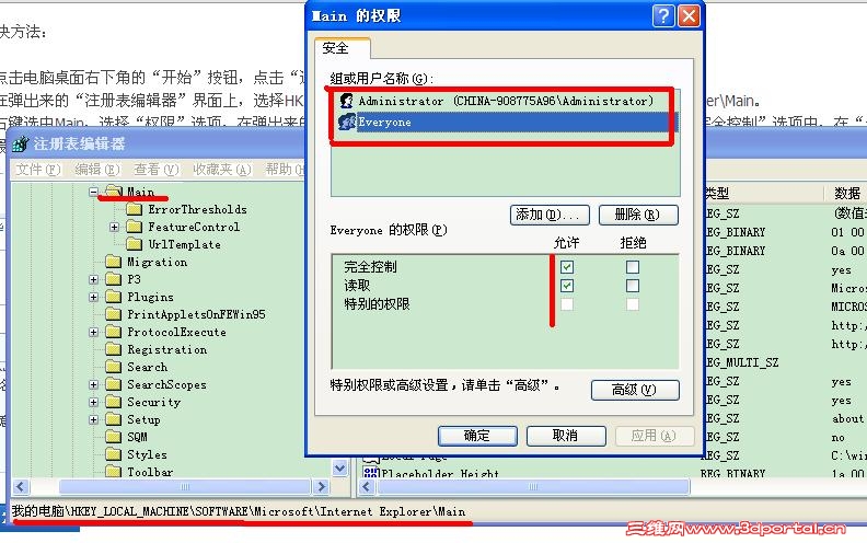

1.点击电脑桌面右下角的“开始”按钮,点击“运行”按钮,在弹出的节目输入框中输入“regedit”。  @6 K& p' \3 p3 F+ R
2.在弹出来的“注册表编辑器”界面上,选择HKEY_LOCAL_MACHINE\ SOFTWARE\Microsoft\Internet Explorer\Main。
7 x: L/ {( a& R& R3 J' t3.右键选中Main,选择“权限”选项,在弹出来的“Main的权限”界面下,选中组或用户名称下内容,在“完全控制”选项中,在“允许”下方打上“√”。* A% n( p- J9 {8 P5 n
4.最后关闭注册表编辑器、重新安装.NET就可以了。
 楼主| 发表于 2012-10-7 08:13:23 | 显示全部楼层 来自: 中国上海

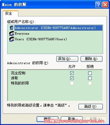

解决办法:还是使用4楼及楼上的修改注册表项的方法解决了。# i0 d8 o" H" u% m  v' v* R3 {! {
$ Y/ j, |8 u7 cHKEY_LOCAL_MACHINE\ SOFTWARE\Microsoft\Internet Explorer\Main 右键选中Main,选择“权限”选项,在弹出来的“Main的权限”界面下,选中组或用户名称下内容,在“完全控制”选项中,在“允许”下方打上“√”。4 Z! U0 ^, ?0 W& d: i
4 c; P; R/ [5 Q! {* V注意:是在所有用户下面都设置一下,而非当前用户!(我的问题就出在 Everyone用户下的完全控制没有选,4楼的时候只是检查了Admin下的完全控制权限), T* i5 t$ s- S
