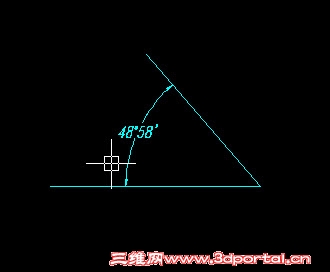

各位大侠,如下标注该如何实现,版本为AutoCad2004?欢迎大家不吝赐教,深表感谢!

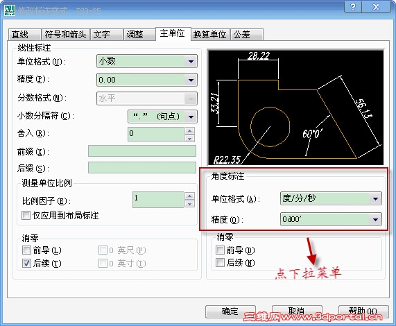

楼主试一下这个……先进入标注设置里按下面图中修改一下^
2005llnn + 5 应助

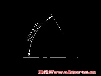

或者标注60度后,然后在后直接输入±10'

直接在文字中输入±10′,作为文本实现
