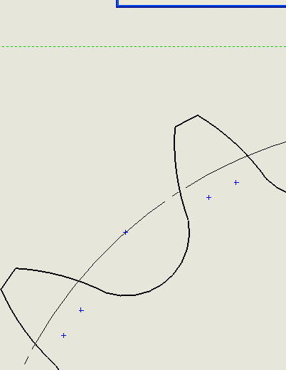

在工程图上画草图的时候,画了一个圆,怎么能把圆心消除掉啊,打印的时候就是个黑点
' P9 M6 r6 i9 F: X! X1 Y3 Z1 {记得原先好像没有...9 D9 i8 A9 |: Z/ c6 y0 q
望解答。先谢谢
 楼主| 发表于 2011-6-3 14:00:25 | 显示全部楼层 来自: 中国江苏镇江
大家给我看看
" Q' A9 i- H# k就是中间蓝色的圆心
发表于 2011-6-4 21:48:35 | 显示全部楼层 来自: 中国山东济宁
在工程图中点击视图--隐藏远点即可
发表于 2011-6-5 14:52:10 | 显示全部楼层 来自: 中国江苏常州
把显示圆心关了就好了
发表于 2011-6-7 11:29:46 | 显示全部楼层 来自: 中国广东广州
5# lider2010 请问在哪里关啊?
