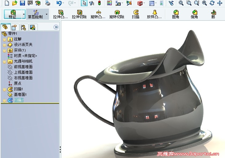

个人感觉,瓶体可以用扫描或放样做,把手用扫描做.
发表于 2011-6-2 20:22:48 | 显示全部楼层 来自: 中国辽宁大连
这个瓶口怎么画?放样能行吗?
发表于 2011-6-2 21:08:24 | 显示全部楼层 来自: 中国河南安阳
我觉得,口部曲线可以用包覆做
发表于 2011-6-2 21:10:04 | 显示全部楼层 来自: 中国河南洛阳

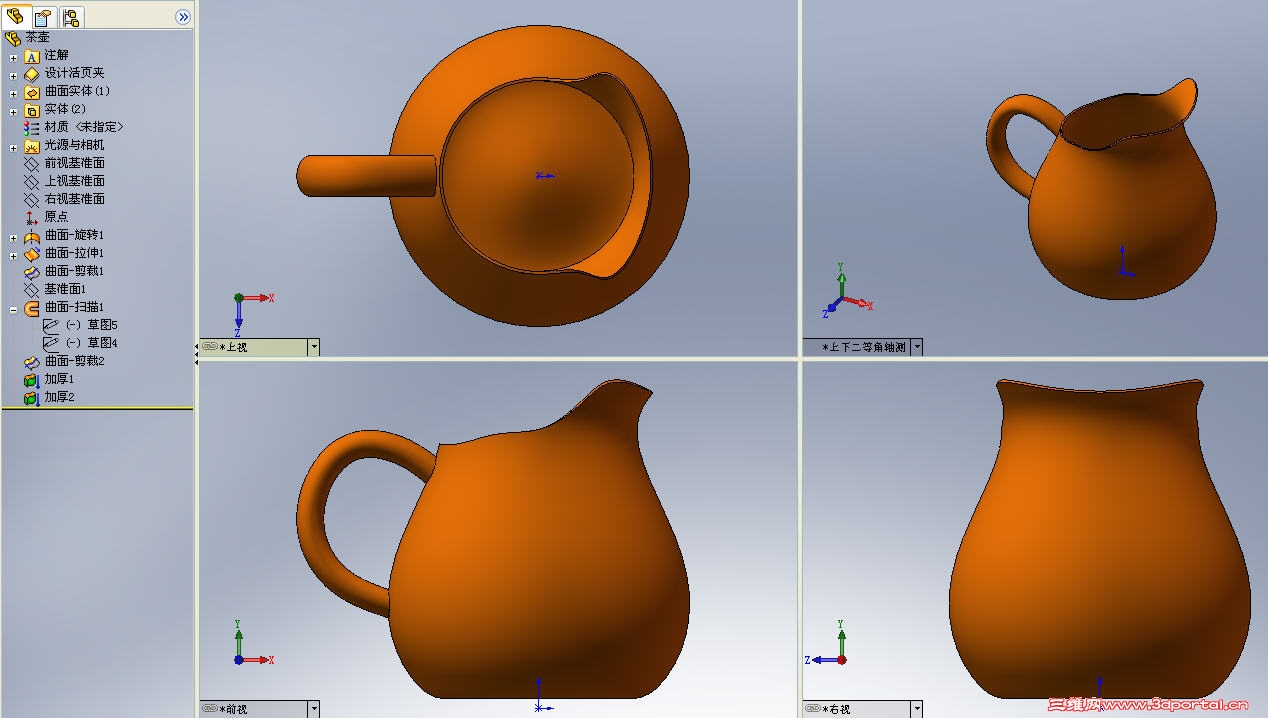

! M, n: }5 {  m: s+ ?/ s" H" t% J- t
为什么我一上传附件,就变成无法访问页面呢?郁闷。
: n' _/ Y' W! a  A更正一下,这个茶壶是非正规的做法
发表于 2011-6-2 21:23:59 | 显示全部楼层 来自: 中国上海
其实这个瓶难画的是瓶口,用放样扫描可以做的?
发表于 2011-6-2 21:27:57 | 显示全部楼层 来自: 中国河南洛阳
  l4 Y* y* B2 R$ K  n
- E5 b' g: E: k  o; S发个非正规的茶壶给楼主看看,这次我用了我不太擅长的曲面做的,有些小问题,将就着看吧,希望能抛砖引玉。
发表于 2011-6-3 09:46:23 | 显示全部楼层 来自: 中国辽宁大连
QQ截图未命名.jpg   q# c" |8 J( W
后面有点不对  圆边没有切掉

发表于 2011-6-3 12:52:53 | 显示全部楼层 来自: 中国天津
这个瓶口怎么画?放样能行吗?
7 j/ J9 {0 c$ P0 U3 j绝对痴心 发表于 2011-6-2 20:22 http://www.3dportal.cn/discuz/images/common/back.gif
1 _4 s/ H" P  ]! h* r4 k, B; C$ N
: J# Y9 K8 L7 U% ?. E封闭放样,以投影曲线为引导线.
发表于 2011-6-3 19:17:35 | 显示全部楼层 来自: 中国天津
1899641/ M# z- q: r/ l9 L$ m. B8 P
后面有点不对  圆边没有切掉
8 L/ j. R/ @; [# `. [' ^- |/ Jhurryme123 发表于 2011-6-3 09:46 http://www.3dportal.cn/discuz/images/common/back.gif
7 z& J# a8 M5 d/ n/ H  J求帕特,俩特征搞定的,我仰慕下

发表于 2011-6-4 10:53:20 | 显示全部楼层 来自: 中国山东青岛
画了一个瓶,用抽壳、变形。

发表于 2011-6-4 11:17:33 | 显示全部楼层 来自: 中国浙江杭州
楼上各位是不是想的太复杂了,直接旋转后拉伸剪切就行了吧
