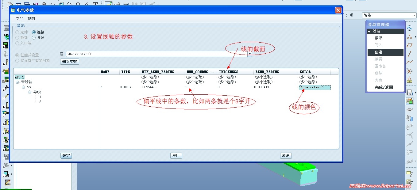

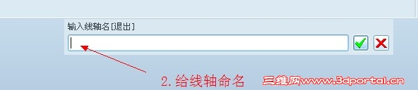

[求助] 请教一下,我可以在布线模块中可以自己定义线的截面吗?急等用谢谢!
发表于 2011-6-2 10:58:51 | 显示全部楼层 |阅读模式 来自: 中国江苏南京
如默认是直径是圆的,现在我想自己定义截面直径改为8字形的截面!: r' W$ R! f3 `2 C) I2 l
或者简单的说一下自己定义截面的流程。1 o  }2 D1 ^# H* D' W% R* q( f
万分感谢,急等用!) f: L& {  m4 Q2 e) l, [) Q  N6 W

8 |+ C1 I  b& I6 S  `5 L* U3 Q. P* }# Q什么8字形的,那不就是偏平线吗,你创建一个偏平带的线轴就可以了,如下图:: y: A! u$ ?2 O3 G- }2 @
/ o8 k4 }- o/ K3 A) l# W! j 2.jpg
5 i% ~9 R( a& @! i: c- E( A7 L 3.jpg
! }. _$ k- ^+ X& Q' r* v$ d单击确定就可以了。
, g3 o* q3 W  w, r3 C/ g$ i3 C( {+ d- n
) x! K! f2 }& L! ~$ G  |& x4 ?7 c) q9 f8 Z
最后设置下电缆的参数,选取电器元件上的坐标就可以了
