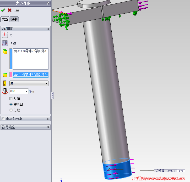

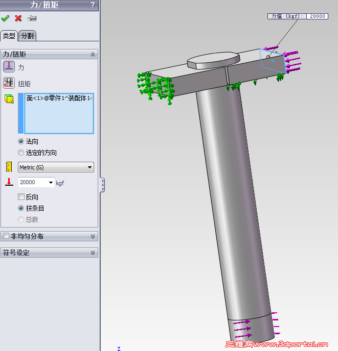

两个夹紧油缸对钻杆夹紧,同时钻杆在一定扭矩下不转动,如何对钻杆进行应力分析,过程中应考虑钻杆与夹紧块之间的摩擦力,如何计算油缸对钻杆的压力?难点:1、摩擦系数的确定;2、cosmoswork进行算例分析时如何设定力和约束,总体上钻杆网格不对。

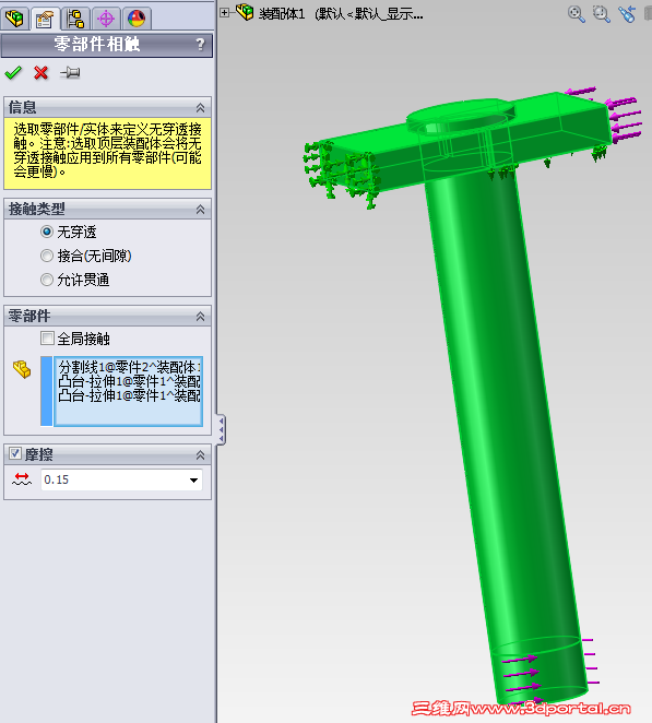

发表于 2011-6-5 13:21:09 | 显示全部楼层 来自: 中国上海
随意画了个形状,加载了载荷,看看是不是你想要的那种;关于摩擦系数得根据选用的材料及表面处理来查找相关资料或者自己去试验数据来定,现随意加载的是0.15的摩擦系数。 1.rar (203.3 KB, 下载次数: 21)

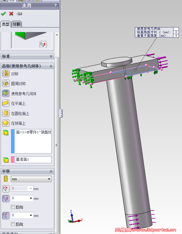

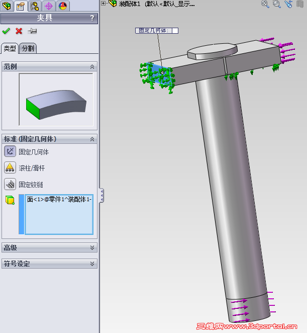

发表于 2011-6-6 02:00:39 | 显示全部楼层 来自: 中国上海

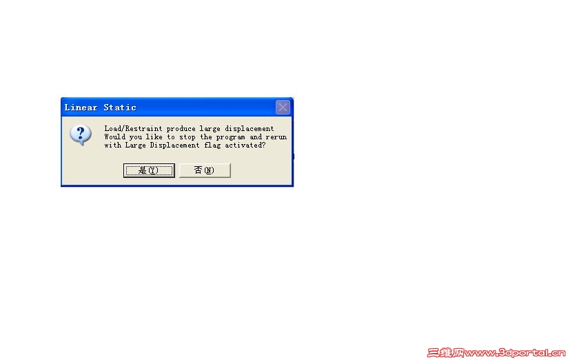

 楼主| 发表于 2011-6-6 10:08:58 | 显示全部楼层 来自: 中国河北保定
cosmos出错了,不明白。见装配体2。

发表于 2011-6-7 00:06:56 | 显示全部楼层 来自: 中国上海
模型我打开看了,力定义出错!
' p0 R. E$ r6 s4 Y  ~" G从模型所得数据: 摩擦力名义生成的扭矩值为  10000N * 0.3 * 0.0125M =37.5N . M
2 N0 M0 T. `- y. v2 ~3 f5 u/ J而模型给定力矩值为 1600N . M {:4_83:}
 楼主| 发表于 2011-6-7 06:52:43 | 显示全部楼层 来自: 中国河北保定
压力产生的摩擦力距与扭矩没有关系吧,大于扭矩时系统才是稳定的不会旋转,起到夹紧作用。
发表于 2011-6-7 14:05:33 | 显示全部楼层 来自: 中国上海
摩擦力所生成的扭矩值小于给定值,那是动摩擦!必需用非线性来计算。
