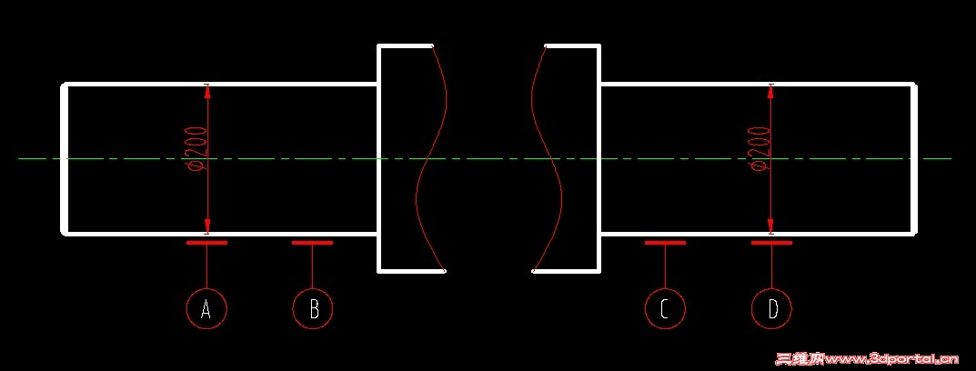

大家好:如下图所示,请问在一个轴段上能不能有多个基准呢?这样算不算基准重复呢?如下图所示的,能不能以A-B进行标注相关的形位公差,或单独以C或D为基准来标准形位公差呢,请给予解释... ....谢谢.... ....另外有没有关于同一轴端设计有多个基准的介绍呢?麻烦各位提供以下,谢谢.... 形位.jpg

A 、D等效,B、C等效,只可取其一。
发表于 2011-6-2 07:36:01 | 显示全部楼层 来自: 中国湖南岳阳

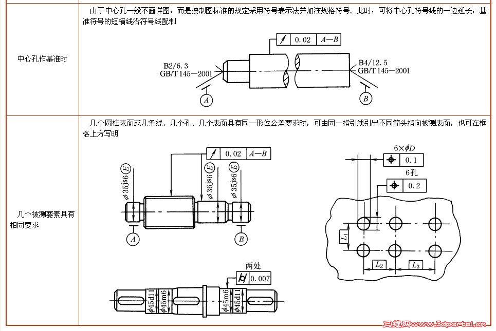

A-D组成联合基准。加强学习吧。
发表于 2011-6-2 08:31:02 | 显示全部楼层 来自: 中国辽宁盘锦
看看GBT 1182-2008
发表于 2011-6-2 09:14:18 | 显示全部楼层 来自: 中国山西太原
回转体的基准要素一般选其中心线,选A、D是对的,我国行位公差标准中没有B、C这种标法。在一个轴段上一般有一个基准,那就是中心线,因为一段轴中心线只有一条,所以不能有多个基准。不能以A-B或C-D作为基准标注,这种标法使人看了搞不明白,不是规范标法。

那能不能以A-D呢,是不是可以啊
