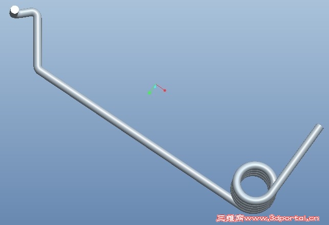

这个怎样进行挠性设计。我想在装配时把长脚旋转一定的角度怎么做啊

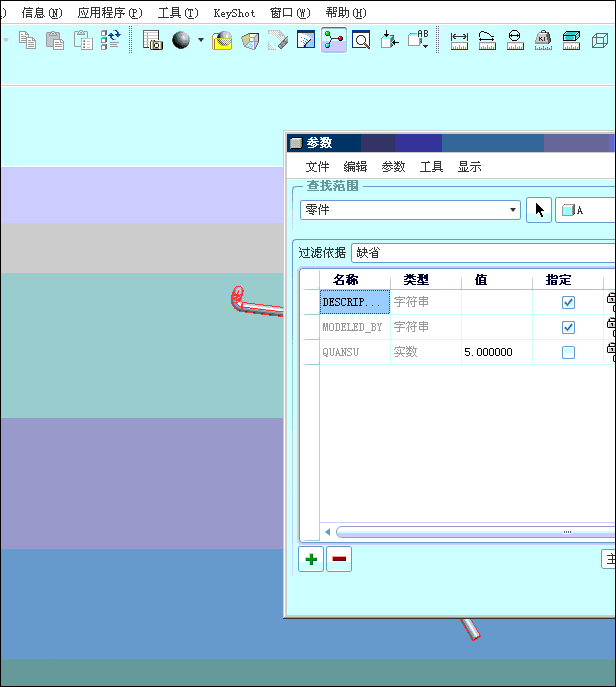

. m% F7 g+ j, Y0 \) K把旋转的圈数做成参数定义,比如定义为quansu,值为4.25,然后在扫描时,两端端头上的0修改一下数值,按比如你这个为10和29,然后再在这个基础上修改长出来的折弯部分.这样就可以设置挠性了." c6 Q6 f, T  q# a" Z
在参数里改.然后点重新生成.
  Y% K6 c+ ~; d: t! a) A装到总成里时,选参数就可以了.
/ W: {5 O. E+ i! a/ i1 E特别注意的是,做折弯这头的参照,不要选错了.很多情况,参照变了,,折弯的曲线也会变了.
