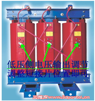

公司的变压器低压侧电压有点低,350-370V之间,请问懂行的网友如何将电压调高些呢?变压器容量够。

分接开关可以适当调节电压,如果现在在I,调整到II就可以了;调整变压器分接开关后,一定要作变压器直流电阻测量,防止出现触头不对正的问题。

- i' h# a" Z9 s# f8 T' |% K3 i1、调压时请停掉高压!!!一定!!!并做好高压停电检修的保护工作,避免误送电!!!
3 [5 S$ _1 g  u2、变压器上有些装有一有载调压开关?!,它是调整高压内部接线的!我接触的共有9挡,不知你那有多少!, L$ \: B1 X, w! o+ v! l5 L7 Q+ G/ e
3、你的低压偏低,那么你也得把高压调低相应的值,这样低压侧输出在高压输入不变下就会升高!
" x& \* i$ f, o  u4 D4、调节时一定搞清楚如何使用调压开关!

看你的低压电压,估计是普通的电力变压器,一般的电力变压器在高压侧可以调电压,一般是正负5%可调,你把高压侧调到10000+5%V这一档就可以了,响应输出侧的电压也会升高

停高压侧电,调节分接开关。

 楼主| 发表于 2011-6-6 17:09:15 | 显示全部楼层 来自: 中国山东潍坊
O(∩_∩)O谢谢大家的热心帮助!不过4#说的好像与3#说的相反吧?

一般配电变压器装有无载分接开关,将变压器停电以后,调整变压器分接头,比如你的二次电压偏低,你可以将分接头调整为9.5/0.4kv或9.75/0.4kv.

变压器有三个调档抽头  +5%  0 -5%  ,如果你现在的低压低了,就要接-5%
+ l- c. c5 C  `. C. ?- P李绍起 发表于 2011-6-6 17:09 http://www.3dportal.cn/discuz/images/common/back.gif
/ ^, z3 a; \) b9 j  s; Q* D3 g& S非常感谢您的提醒,是我错了,应该调到10000-5%这一档

你的应该是10000V变400V的变压器,那么在变压器的高压侧有分接头,所以你要看看变压器的名牌,有哪几种跳线,你就可以选择一种适当的接法!  希望能帮到你!

1# 李绍起
% \3 {4 K: [, e5 u以前调整个此类变压器,调节时需注意勿超过配电柜仪表、电容等的额定电压值
