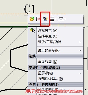

一直有个简单问题想问,就是工程图中的线段能不能自定义颜色?有么有这样的功能?如果没有,有没有对应的API函数,谢谢!
发表于 2011-5-31 13:14:42 | 显示全部楼层 来自: 中国浙江金华
这个就是定义颜色的按钮:5 p# b$ W0 g) ]& N# G, ^

& v  i+ w. p3 E3 ]. p1 s) ~原来如此,能够进行不是简单的单一对象的选择么?
发表于 2011-5-31 15:48:35 | 显示全部楼层 来自: 中国浙江金华
允许按Ctrl复选多线。

怎么做到对比不同配置间不同的地方进行改颜色
发表于 2011-5-31 19:59:39 | 显示全部楼层 来自: 中国广西桂林
可以通过图层来设置颜色,跟cad一样,要是大量的改颜色可以到选项里设置
